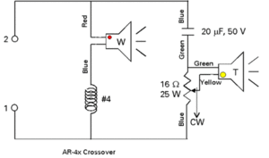

    Các Bác cho em hỏi AR-2A hai cọc đấu dây loa cọc nào là cọc dương ạ. 1 và 2T.Em xin cám ơn nhiều ạ!

    1 âm 2 dương ạ

    40
    Hanoi
    Bác hỏi làm em hốt hoảng :D
    Em đang đấu AR4x như vậy, thấy đúng mà, chẳng nhẽ loa em đã bị đấu lại cọc, hay mỗi đời khác nhau bác ơi ?
    Bác nào biết bày em với hay check nhanh giùm em cái

    Đang lục trong máy sơ đồ phân tần của AR4X đây, hình như 1 -, 2 + thì phải
    À đây rồi bác Cai:

    Vậy chắc loa em đấu ngược ở cọc rồi :(
    Em đấu 1 + ; 2 -; cũng cẩn thận vạch ê căng ra xem màng nó phập phồng có đúng nhịp k? thấy nó thụt ra vô chuẩn :(

    o phải đâu bác ơi !1 trừ ,2 công . . .!!!

    Loa AR cổ luôn luôn cọc số 1 là cọc COM tức (-),Số 2 và T là (+).
    Đối với AR2 , AR3,AR5 ta có thể tách cọng kẻm nối cọc 2 và cọc T để nối dây loa 2 cầu, cọc số 1 sẽ nối chung mass (-)
    Nếu nối nhầm cọc,loa vẫn kêu nhưng theo chiều ngược.Do đó âm thanh không nét và suy giãm tiếng bass.
