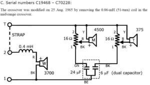

    Các bác ơi cho em hỏi nếu mạch phân tần loa AR3 là như vậy thì phải đấu dây loa như thế nào cho đúng ạh? Vì theo suy nghĩ của em thì có 2 trường hợp dưới đây không biết có đúng không :D :
    - Trường hợp 1 (hình như theo hình chú thích thì cọc 2 là âm): cọc 1 dương, cọc 2 âm => điện vào loa bass lại không đúng, bị ngược âm và dương
    - Trường hợp 2: cọc 1 âm, cọc 2 dương => loa bass đúng nhưng mid và treble lại bị ngược âm dương
    => Không biết đấu dây loa thế nào cho đúng nữa

    Đấu như sơ đồ của hãng là đúng bác ạ. Họ nghiên cứu hết rồi mình băn khoăn làm gì cho mệt, cứ thế mà chơi cho sướng :) .

    Nếu thử cực + và - mình dùng viên Pin 1.5v đc k các bác!
    - Dùng 1 sợi dây loa nối vào 2 đầu viên pin
    - Nếu loa bass chạy ra thì là đúng chiều + và - (theo chiều + và - trên viên pin)
    - Nếu loa bass đi vào thì ngược chiều
    E làm vậy đúng k các bác?

    Đúng rồi bác ạ, người ta thường ngầm hiểu với nhau như vậy. Hình như chả có công ước quốc tế nào cho vấn đề này thì phải.

    Theo em nhớ khi dùng đồng hồ đo điện thì nếu đúng cực loa bass sẽ thụt vô anh Luận ơi, anh có nhớ lộn không :mrgreen:
    @bác khivang: vậy theo bác là đấu cực âm là cọc 2 phải không ạh?

    Cực âm(-) là cọc số 1.Cọc số 2 và cọc T là cực (+), 2 cọc này nối cầu với nhau.(các bác xem tchematic crossover ở trên sẽ thấy)
    Nếu chơi 2 cầu (nếu có dây 2 cầu) thì tách cọc số 2 và cọc T ra đấu nối vào 2 đầu (+) của dây.Còn 2 đầu (-) của dây cùng đấu vào cọc 1.
    Nếu bác cắm đúng theo thiết kế của hãng mà loa thụt vào thì phải nghi ngờ :
    -crossover bị mod lại mà nối cọc không đúng hoặc linh kiện không đúng hoặc cuộn cãm nối không đúng vào mạch.
    -loa bass bị làm lại mà dây côn nối ra râu không đúng chiều
    Nếu thử bằng đồng hồ đo (thật ra cũng dùng năng lượng pin của đồng hồ) loa thụt vào tức là ngược chiều rồi.

    Dây đen của đồng hồ chỉ thị kim là cực dương pin đó ạ.
    Cực âm vào cọc 1, cọc 2 và T đầu cực dương bác ạ. Bác đấu ngược lại cũng đc nhưng phải đảo cả 2 loa.

    Tóm lại nếu đấu đúng chiều dùng pin thì bass thụt ra, dùng đồng hồ thì bass thục vô, 2 em này ngược nhau :)
