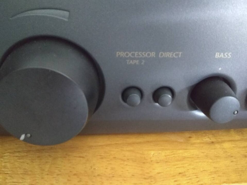

    Xin được giúp đỡ : em có amp arcam alpha 9, khi nhấn nút chuyển sang chế độ direct thì nổ bụp rất lớn ở cả 2 loa, làm ngắt cả rờ le của amp (volume để 0), trước đây không bị hiện tượng trên chỉ bị 2,3 ngày gần đây.
    Vậy là amp bị hư gì ạ, em xin được chỉ giáo, em xin cám ơn IMG_20210808_084016_HHT.jpg

    Em cũng hóng em ntn, sao direct lại bụp được, mong các cao nhân có ý kiến chỉ giáo.

    Hôm nay em mở nắp máy, lấy máy sấy tóc thử hơ vào cái nút direct nhưng không hết, chắc không phải do cái nút, bác nào biết giúp em với, em xin cám ơn IMG_20210808_084016_HHT.jpg

    Cái chuyển mạch trắng /xanh bên phải là cái nút direct, có khi nào bị hư cái này không các bác? IMG_20210810_124557.jpg

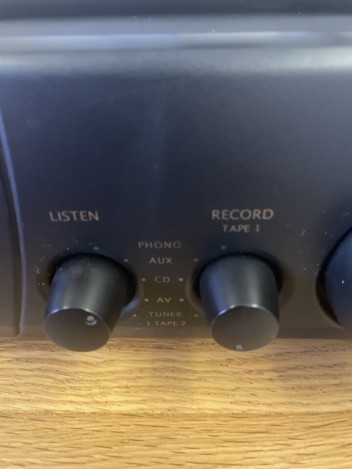

    Chào các bác,
    Em có con Arcam 9, cái núm chọn nguồn vào cảm giác ko tiếp xúc tốt nên bị rè tiếng. Cho em hỏi ở SG khu vực Gò Vấp-Bình Thạnh thì sửa ở đâu ah? Sau dịch em đi sửa.
  7. MQC
    MQC Advanced Member
    22/3/06
    110
    15
    Bác cứ mua cái bình xịt contact cleaner &lub (chai màu cam) về thử trước, em thấy cái đó dùng cũng hiệu quả. Không phải RP7 đâu nhé
  8. gato2k
    gato2k New Member
    8/7/08
    Dạ cảm ơn bác. Để em order thử xem sao. Giờ dịch vất vả quá.

    Hôm nay em mua chai deoxit xịt vào cái nút direct, nhấn chuyển đã hết bị nổ, sẵn em xịt luôn vào mấy cái biến trở và selector, amp hết hẳn rột rẹt, tiếng nghe đều hơn
