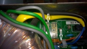

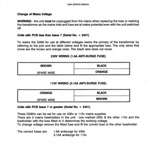

    Bác nào dùng Ampli Arcam 10 cho em hỏi: Hiện giờ điện đang 115v, em muốn đổi sang 230V thì phải làm thế nào ạ.
    E thấy có cầu chì nhưng không dám đổi.
    Ảnh cầu chì tại máy (115v):

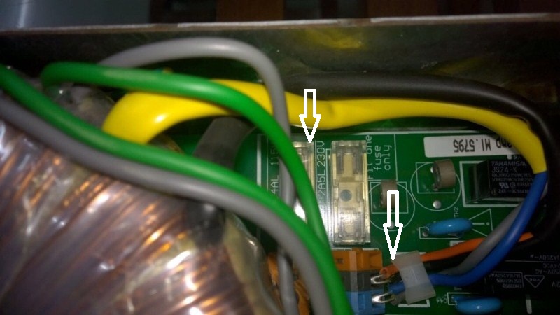

    Ảnh chầu chì model 230v (mạng):

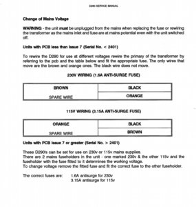

    Em có đọc qua hướng dẫn của Arcam Delta 290 thấy ngoài việc thay cầu chì còn phải đổi dây Nâu sang Cam. Không biết 10 có vậy không.

    Mình có mở máy arcam 10 ra thấy ntn. Từ nguồn xuyến ra có 2 dây vàng và đen, trong đó dây đen có 2 lõi mầu đen và mầu đỏ, dây đỏ đấu cọc đỏ , dây đen đấu ở giữa. Dây vàng lõi có 2 dây màu xanh và nâu, dây màu xanh đấu cọc xanh còn dây nâu đấu cọc giữa cùng dây màu đen. Còn cầu trì ở bên 230v. Bác kiểm tra xem có giống như mình tả không? Của mình cũng 115v sang 230v. Thân

    Của e đang 115V thì thấy:
    Đỏ + Đen : đấu ở giữa.
    Xanh + Nâu: đấu cọc Xanh.
    Vậy giờ muốn chuyển qua 230 thì phải chuyển cầu chì và:
    Tách dây Đỏ ra cắm vô Cọc đỏ
    Tách dây Nâu ra cắm vào cọc giữa.

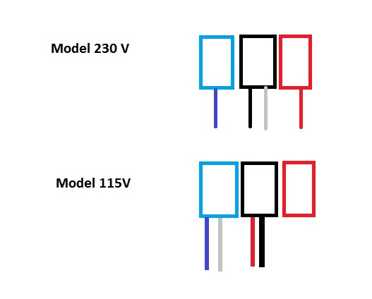

    E vẽ cái sơ đồ cho trực quan

    Bác chỉ việc rút cầu chì bên 115V ra gắn vào bên 230V là chạy vù vù nhé!

    Cảm ơn các bác. Có bác nào cho thêm ý kiến ạ. E xem ảnh trên mạng thì thấy cách nối dây đúng là không giống nhau. Với model 230v thì chỉ có dây xanh + đỏ nối vào cọc tương ứng.
    Nhưng với model gốc 115v thì có 4 đầu.

    Cảm ơn bác. E đã làm theo bác và chạy 230v phà phà. :lol:

    Cũng rất đơn giản chỉ là thay vị trí cắm dây và đổi cầu chì thôi bác à.

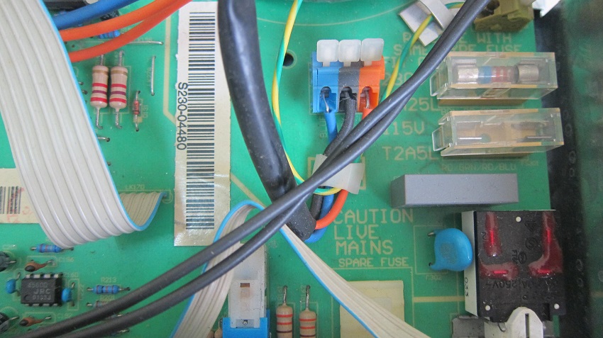

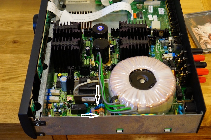

    các bác giúp em với ah, đây là Arcam A65, em đang dùng điện 230, giờ muốn chuyển sang điện 115 thì chuyển thế nào ah. em cảm ơn các bác
