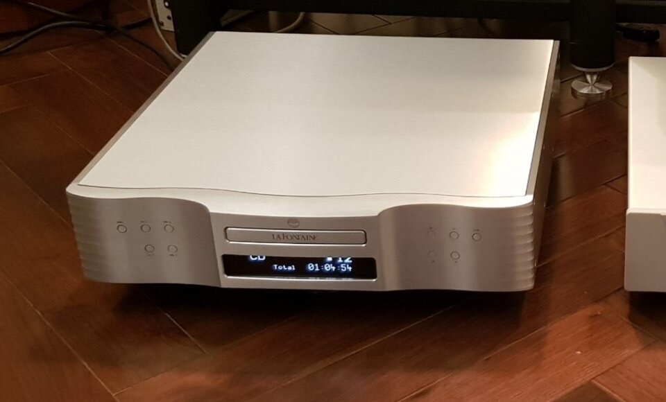

    Chào các bác! Em đang dùng La Fontaine có nút công tắc nguồn on/off sau lưng máy, thấy bảo luôn để “on” công tắc này và bật tắt trên điều khiển. Nhưng em thấy để “on” liên tục vậy sờ nóc máy cứ nóng nóng, vậy có ảnh hưởng gì ko ạ?

    Công tắc nguồn chính luôn mở , mặc dù tắt remot vẫn có 1 nguồn nuôi công suất nhỏ hoạt động , mình tắt tạm thời trong thời gian ngắn thì ok còn để suốt là không tốt ạ !

    La Fontaine thì em chưa dùng nhưng dòng Capitole thì công tắc sau máy là nguồn tổng, khi ON thì cả CD hoạt động, khi đó phần tube sẽ nóng, nút standby trên remote chỉ có tác dụng OFF mạch khiển phía trước.
    Vì vậy nếu ON công tác phía sau suốt thì không nên.

    Dùng sản phẩm này một thời gian em thấy luôn phải để chế độ “On” trên nút “On/Off” sau máy và bật tắt bằng remote (cái này nhiều đầu CD khác cũng vậy). Vì có vẻ như đầu CD này luôn cần “sấy” đèn trong máy để hoạt động tốt nhất. Nếu tắt nút nguồn sau máy, khi bật lên cần để một khoảng thời gian nhất định (có thể là sấy đèn) lúc đó đầu CD mới hoạt động bình thường.

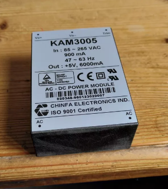

    Chào các cụ. Các cụ có biết ở đâu bán cục nguồn này cho CD Aero không ạ. E cần mua cục dự phòng. Cảm ơn các cụ.
