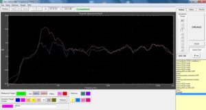

    em đã post trang 2 đó bác. chính cái thông số loa nó thể hiện nên đáp tầng, cụ thể là thông số mechanical parameters. em đã xem lại, em post cái hình mô phỏng cái loa 8" không tính màng loa phụ. như vậy loa này rung đến tận 4khz rồi mới suy giảm. màng phụ bắt đầu rung nhiều ở mức 2khz, biểu hiện bằng đáp tần nhô cao bắt đầu từ đoạn ấy.
