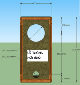

    Các bác cho em hỏi, em biến thể cái thùng 5.6 của David thành cái Tan nòy giả thế này cho nó đồng dạng với tannoy thì có làm xấu âm thanh đi không?
    Em vẫn giữ thể tích nguyên bản là 160 lít nhưng có thay đổi kích thước cao, rộng, xâu, khoảng cách loa và lỗ thông hơi ...
    Lỗ thông hơi thì có loại loại nhỏ 10,2 cm, loại lỗ to như nguyên bản 15,2cm, loại cho ống thông hơi ra đằng sau cho thẩm mỹ ... thì nên chọn loại nào ạ?
    Loại cho lỗ thông hơi ra sau thì có khó cho việc sắp đặt vị trí thùng loa không?
    Cảm ơn các bác!

    bác vẽ đẹp thế, em nghĩ bác lên tăng đường kính lõ thông thơi vì bé quá sợ âm bí. thông hơi mặt sau thi kê phải cách tương xa khoảng 1m hay sao ý.nhà bác rộng thì thiết kế theo mẫu thùng 13.6 đi hihi.

    1. Tăng đường kính lỗ thông hơi nhìn sẽ không đẹp. Bác cứ tưởng tượng ngồi nghe nhạc và nhìn thấy đám bông trong thùng nhé. Kiếm adapter gắn vô cho đẹp cũng không ra, còn để nguyên không có adapter lại hơi ... phản cảm.
    2. Sử dụng ống hơi tốt hơn là khoét cái lỗ to đùng này. Khoét có to lắm thì bác cũng không tìm ra tiếng bass sâu.
    3. Điều chỉnh độ dài ống vent dễ hơn là điều chỉnh diện tích cái lỗ đã khoét.
    4. Ống vent hướng ra phía trước hay sau tùy phòng bác và ý bác muốn bass nghe ra sao.

    Cảm ơn các bác đã cho em ý kiến!
    Đúng là lỗ to hoác nhìn sấu quá mà đàn ông chúng ta thường thích lỗ nhỏ. Lỗ nhỏ là cộng hưởng 30 Hz, lỗ to là 50Hz.
    David xúi em thế này: Lỗ to thì có thể thay đổi tần số cộng hưởng xuống đến 30Hz nếu lắp ống thông hơi (dài 15 cm) còn lỗ nhỏ thì không điều chỉnh được nữa và mình có thể thay đổi độ dài ống thông hơi tuỳ thích từ lỗ to để được dải cộng hưởng từ 50 xuống đến 30 hz. Lão ấy còn bảo lỗ nhỏ thiếu midbass nhiều .... Em thì chưa thực tế nên không biết thế nào.
    Em băn khoăn là lỗ thông hơi đặt phía đằng sau loa thì nhìn sẽ đẹp nhưng em thấy bảo lỗ thông hơi đằng sau khó kê loa, sẽ gây phản xạ lằng nhằng giữa lỗ thông hơi và bức tường nhà ...? :?:
