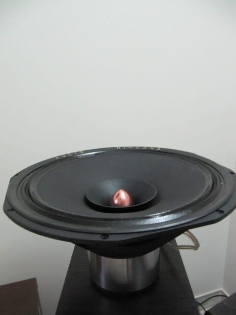

    @ ngtatliem: 4 cái của thầy em cũng làm như của thầy Bảy thôi, hehehe đôn dên chứ không thì cái Coil nó tèo khi nào không biết ạ :mrgreen:
    @Hincaca: Bác dùng băng keo mềm hay cứng gì đấy không ổn vì cái khó là tránh để vành nhún của Driver chạm vào thùng khi Driver hoạt động, nó mà chạm vào thì Voice coil có khả năng đi mất.
    Bác Bảy chịu khó tháo ra tí đi :mrgreen: :wink:

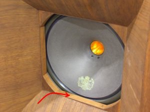

    @ngtaliem: Bác sướng quá :lol: nên chưa thấy cái vành loa nó chạm ván thùng khi em chạy rà ở 20hz
    @ThanhVNS: Em nghĩ nếu bác Hincaca mà khoét cái lỗ tròn thì không bao giờ bị tình trạng trên. Chỉ do cái lỗ của chàng West tròn không tròn, vuông không vuông nên mới chạm. Nên em mới kêu thầy dôn zên khứa khứa
    @hincaca: nếu khoét lỗ tròn thì ko sao, bác xem cái chổ mũi tên(3 cạnh còn lại cũng vậy) là bị chạm khi mở nhạc lớn hay khi màn loa dao động nhiều.

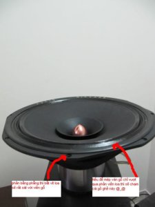

    hehe! Thank bác Bảy em sẽ khoét cái lỗ to hơn cái viền loa>>khỏi chạm :D Nhưng lại có vấn đề là như thế thì phần ốc bắt loa sát với mép ngoài của tấm gỗ quá (nếu chỉ ép cái phần bằng phẳng vào gỗ) còn nếu để cách xa thì lại rơi vào phần gồ ghề. Hức thế mới khó xử chứ nhỉ.

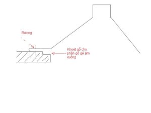

    Em nghĩ nếu bác khoét lỗ tròn, sau đó khoét tiếp mặt gỗ (phần tròn gồ lên đó) sâu xuống vừa đủ để mặt chổ bắt ốc áp sát ván thì sẽ ok hết.
    Em vẽ amatuer để bác hình dung :lol:
    Các file đính kèm:

    Vậy chắc chỉ còn cách đấy thôi vì khoét cái mặt vát vát này để khít thì hơi khó chính xác, nên cuối cùng vẫn phải dán thêm một lớp đệm gì đó như mút hoặc cao su non.
    Cám ơn bác nhiệt tình chỉ giáo!
    Vậy còn vấn đề cái vít để vít loa thì nên chọn loại nào, em thấy trong shop bác Yes sir có mấy cái ren âm để bắt vít loại 6mm, loại này có dùng được không vậy mấy bác?
