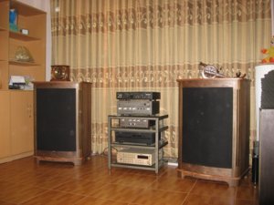

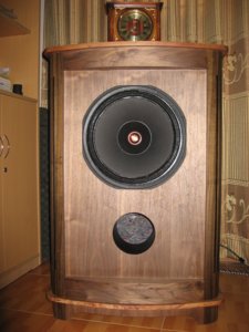

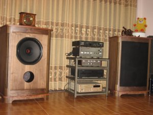

    Một vài hình ảnh Nàng Nirva của em

    Cấu hình em đang test như sau:
    - DCP - LHH - 600B
    - amp cỏ Pioneer sa - 60
    - Dây chủ lực by Dung audio
    - Tín hiệu Vandehul - 102
    CD test ( CD N14 by Dung audio )
    theo cảm nhận của em thì âm thanh phát ra rất nhẹ nhảng, sân khấu rộng mở hoành tráng. Tuy nhiên cũng không ngoài ngoại lệ là rất chói ở giải cao. Nếu ngồi ở vị trí giữa 2 loa ( điểm ngọt ) hầu như âm trầm rất kém . nhưng chỉ cần đứng lến bước qua trái hay phải một mét thôi thì âm trầm nghe rất tuyệt vời , đầy đặn & rất sâu , không ù nền . ( cái này có lẽ do vị trí bố trí loa chưa đúng, em sẽ cố gắng tìm vị trí tốt nhất trong phòng xxem thế nào. Các bác tư vấn giúp em luôn nhé ) .
    Với bài solo trống nghe rất tự nhiên , tiếng trống cái nghe bùm bùm chứ không bộp bộp như mấy cặp loa trước của em . :D

    Củ này có phải là loại Coxia hok bác? như vậy có hai loa đồng trục một toàn dải + một tép; có bốn cọc đấu dây?
    Bác post thử mạch phân tần lên xem sao, đơn giản nhất thì theo e tham khảo thùng loa khác có phân tần, loa tép thường được đấu nối tiếp với một con trở có giá trị khoảng 20~30% trở kháng loa tép (khoảng từ 1R~1.8R) phía trước tụ. Gia giảm trị số trở này và tụ để tìm ra điểm phối ghép tốt nhất cho hai loa (sao cho đáp tuyến k0 bị bướu, không bị lõm)
    Chuẩn nhất là bác thử hỏi ae trên 4R xem ai có thiết bị đo đáp tuyến hok, mang về kiểm tra xem có bướu hok?

    Loa Coax có bướu đấy, 1 cái từ 1,2-1,4Khz và 1 cái khoảng 7-8Khz, bướu cỡ 4-8db. Tất nhiên bướu đâu chắc còn do phân tần nữa. Phòng to như bác tuan rau là giấc mơ của em đấy, tiếng bass chắc sẽ hay hơn của em.
    Chuẩn nhất là bác thử hỏi ae trên 4R xem ai có thiết bị đo đáp tuyến hok, mang về kiểm tra xem có bướu hok?[/quote]
    Củ này đúng là 15" coaxial bác ạ . co 4 cọc dấu dây loa .
    Hiện tại em cũng chẳng biết phân tầng nó như thế nào vì cái vụ này em dở ẹc :lol: nên nhờ bác Thành làm giúp hết ạ :D

    Đôi loa của bác tuan rau trông có vẻ bóng bẩy hơn cặp của cụ Mưa. Chắc là do công nghệ chụp hình :lol:. Khoảng cách hai loa có vẻ hơi gần nhau. Bác thử kê xa nhau khoảng >2m xem sao chứ gần như thế em e là âm nó bện vào nhau. Cặp loa AN thiếu nhi của em cũng phải cách nhau khoảng 1.8m thì mới cảm thấy có âm hình.
  21. Novemberrain
    Novemberrain Advanced Member
    5/12/05
    1.278
    Nhìn trên hình thì 2 loa của bác tuan rau để cách nhau 1,8m từ tâm loa. Loa của em cách nhau 2.5m tính từ tâm loa. Nhà nhỏ quá, híc.
