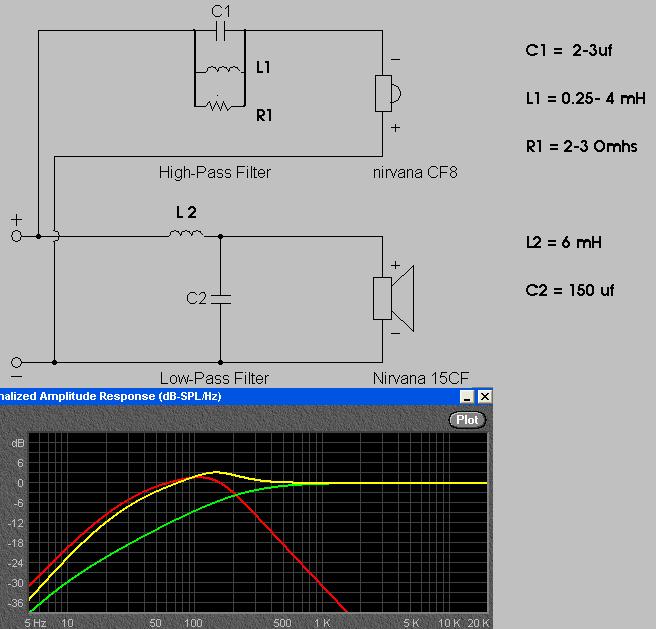

    Bác tìm đọc trong những trang khoảng 30-50 của topic này xem, em thấy nhiều bác post rồi mà. Ví dụ mời bác tham khảo.

    Như hình trên em thấy hình như đánh dấu lộn +/- của loa treble thì phải.

    - Loa trên là AN 8" CF đấy bác ạ, không phải treble đâu.

    Cái này là bộ 2 đường tiếng hả bác nguyen ơi ?
  22. tranguyennguyen
    Tham gia ngày:
    20/4/11
    Bài viết:
    3.529
    Đã được thích:
    25
    Nơi ở:
    Cái trên là bộ 2 đường, cái dưới là 1 đường bác ạ.

    Treble hay Nir gì thì nó cũng ghi lộn. Đầu vào thì + tại sao lại đấu vào đầu ra là -.
