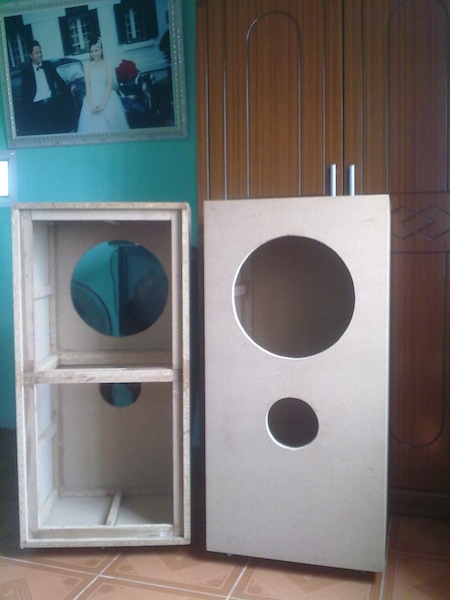

    Mời các bác xem , nhìn thùng loa thảm quá..... :D

    Ôi, cho thêm gân và veneer để em đọ dáng với người ngoài đi bác. Trước sau gì cũng sẵn một công làm.

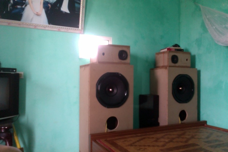

    Bác Hùng cắt sao thấp quá vậy nhỉ? 200Hz, 120Hz hay quá lắm thì 80Hz đi bác nhỉ...
    Cắt cao lên tí củ mid đỡ mệt, tập trung vào việc của nó hơn là phải đèo bòng khúc dưới không phải sở trường

    Em chỉ cắt cho loa bass 15 thôi với power bán dẫn ,Còn cặp al 10 kia em vẫn oánh trực tiếp bằng ampli cũ ..'?'
    Bác tư vấn giúp em nhé !
    ( chuẩn bị làm bộ phân tần 3 đường tiếng :)- cứ từ từ...)

    Dạ em còn chưa hòn thiện xong bên trong em định ốp 1 lớp gỗ ép nữa nhưng chưa mua được ..hihi.

    @bác Hùng: nếu là dải trên củ mid tự suy giảm treble thì khỏi cắt trên cho mid, cho treble rời chạy đồng thời được, nhưng dải dưới thì cắt đi cho mid đỡ mệt. Phần low rất tốn năng lượng amp và làm loa be bé thở hổn hển ghê lắm.
    Bác đã có cross chủ động thì thử nhiều phương án thuận tiện quá rồi nhỉ.
    Em lại có chút lưu ý là bass nó cũng có cung điệu khác nhau, mỗi loại củ có một chất tiếng khác nhau. Vì vậy ghép củ sub vô cần chọn kỹ để tiếng low bass - bass - low mid - ... hợp kiểu với nhau. Ướt ướt hẳn, khô khô hẳn :) Kẹt lắm mới dùng linh kiện phân tần để điều khiển chất tiếng cho hợp nhau.
