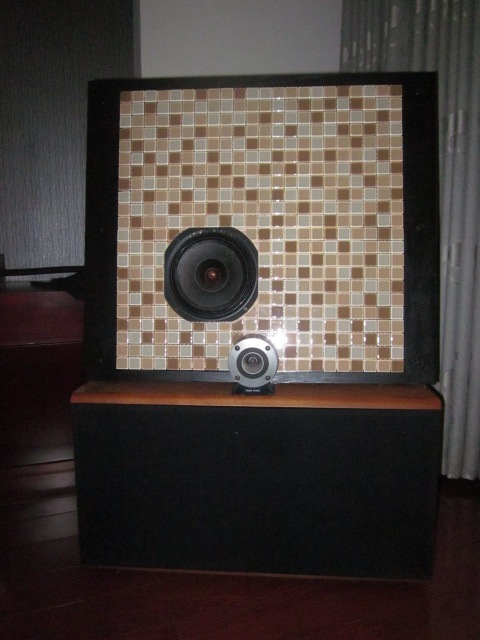

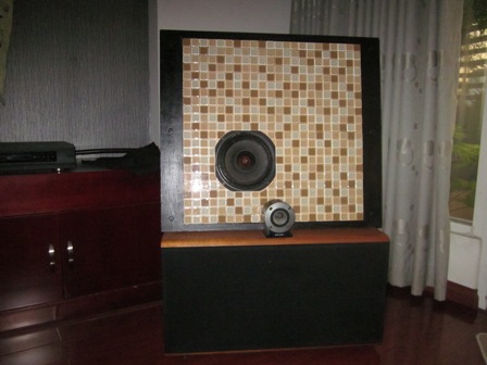

    Hì hục đã lâu, nay mới tương đối được như vầy. Em show tí DIY open baffle của em, các bác góp ý cho em :) .

    Đẹp đó Bác ! Rất cách điệu .
    Hình như bác kê OB lên thùng sub ? Kèm loa treple fostex nữa phải không ah :shock:

    Em thích kiểu phá cách của bác.
    Em ước loa trung được dời sang trái đúng 01 hàng gạch mini nữa và có 1 viền tròn mosaic xung quanh. Chú treble cũng không cần để vào giữa.
    @bác Hùng: thử mượn ở đâu đó con Arcam 5 về oánh thử đi bác :)

    Tất cả là gồm 4 miếng mosaic 30x30 cm, nên em tính làm sao cho tiện, để 3 miếng nguyên, cắt miếng còn lại tại vị trí góc luôn nên loa nó ở vị trí đó. Ván là vì xin được nên cũng chẳng tính toán, đòi hỏi kích thước được.
    Em cũng biết làm được viền tròn thì quá đẹp, nhưng bị miếng thuỷ tinh này cắt ra nó không được đẹp, nham nhở nên phải hạn chế. :D
    @Bác Hùng : Dạ bác, loa nằm dưới là fostex 305, loa treble hình như cũng là fostex ạ.

    Em bầu chọn loa của bác owen là độc đáo nhất trong series AN FC :)
    Bác owen thường ngồi thế nào để nghe vậy ạ? Hay là mình xoay cái loa trung 90 độ theo chiều kim đồng hồ và để cặp treble lên cao chăng? Trừ cái loa treble vô hướng kiểu Elac ra thì hình như em nào nghe off-axis 15 độ cũng suy giảm tần số cao ghê gớm.

    Cám ơn bác có lời khen :oops: !
    Em dự tính làm OB từ lâu rồi, tham khảo đủ các kiểu, nhất là kiểu của bác Via, bác Tcqanh và kiểu baffle là tấm kính cường lực. Nhưng vì thời gian không cho phép nên phải suy tính làm sao đơn giản mà hiệu quả thẩm mỹ cũng phải tương đối. Bất chợt nảy ra ý định ốp gạch mosaic khi nhìn thấy mấy miếng này còn dư từ khi xây nhà xong.
    "Hậu quả" là bản thân em thấy đẹp (mà thật là em biết chắc là sẽ đẹp :) ). Quan trọng là cực kỳ dễ làm - không khó như phải dán veeneer. Ai cũng có thể làm được dù chưa lần nào DIY như em.
    Em hiện cứ tận hưởng thành quả cái đã. Biết trước là phải xoay tới xoay lui rồi, nên em đã dự phòng sẳn bằng cặp bắt chân loa bằng thép lỗ mặt sau tấm ván.
    Vài dòng chia sẻ cùng Nirvana fan ...
