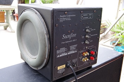

    @ To all: Em rất ngạc nhiên khi nhiều bác chơi 15' phải gắn thêm sup :roll: , em nghĩ là không cần thiết
    Bác Mr. Seven là người chơi driver 15' của Nir có thể kiểm chứng điều em nói

    Cũng còn tùy vào kiểu thùng & thể tích thùng nữa bác ạ, như thùng của em có 90L thì em mở file test tần số chỉ nghe được tiếng bass xuống tới tầm >50Hz thôi, do đó em buộc phải dùng sub để đánh cho phần còn thiếu. Nhưng mà nghĩ lại thì em thấy lại có cái hay của nó vì khi đó em tách được cái phần siêu trầm ra không cho tác động vào loa thì loa sẽ không bị rối (lúc mở tần số siêu thấp nhìn thấy màng loa nó run phát sợ nhưng không nghe thấy tiếng). Mặt khác dùng sub có cái lợi là nghe được rất nhiều thể loại nhạc & mình chỉnh được năng lượng tiếng bass tùy thích mà không làm méo tiếng.
    Điểm cuối cùng & là quan trọng nhất (đối với em) là khi dùng thùng nhỏ thì em có thể tự mình di chuyển loa được chứ dùng thùng lớn, mỗi thùng cỡ dăm bảy chục kí lô thì mỗi lần cần di chuyển loa oải lắm.

    Lí do đơn giảm lắm:
    ----> :lol:

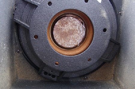

    CŨng vậy hà nhưng em để chình ình chính giữa luôn nữa là xong thôi, mở sub rất nhở nhưng bass cộng hưởng xuống rất sâu, kỳ thiệt :wink:

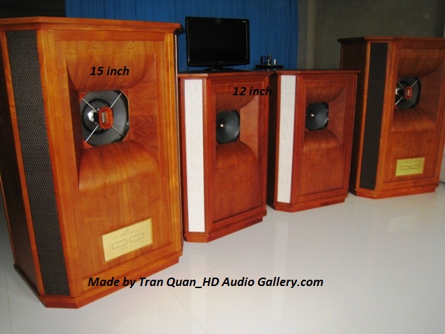

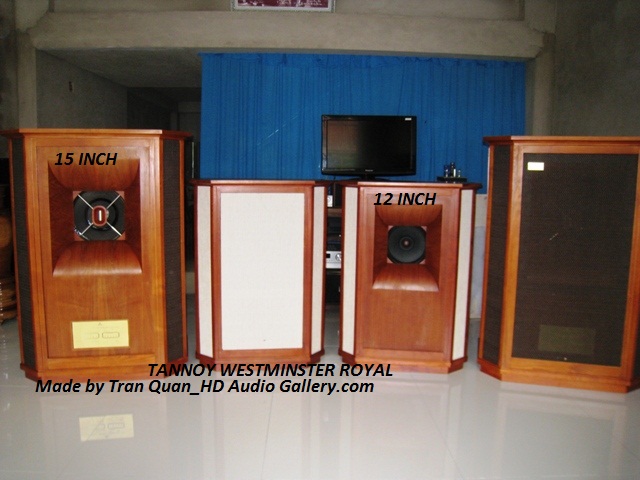

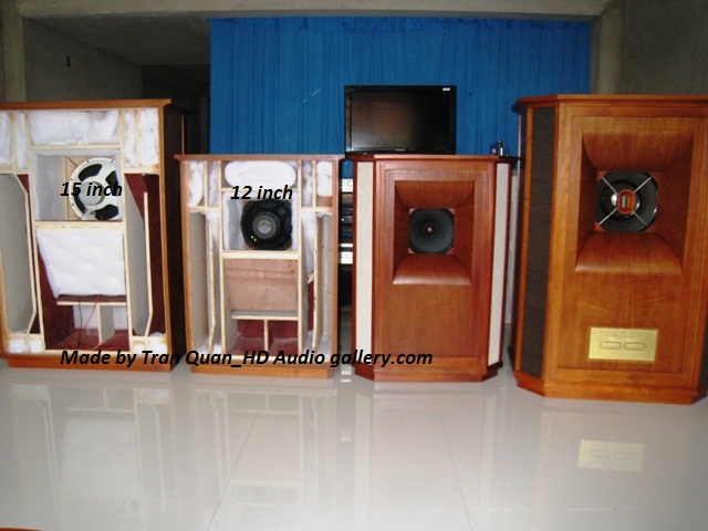

    Có hàng Mới đấy Bác : Westminster+12Neo em post lên để các Bác chém còn em ... trốn đây ! hihi

    wow, em Westminster + 12Neo nom dễ thương quá, chúc mừng bác :D
    còn em treble ribbon gì chính giữa vậy bác?

    Thùng 15" là củ gì đấy bác Quận ơi.

    Hình như là củ Altec đồng trục :p

    e xin đoán altec 420a trong thùng santana. e dông đây :lol: :lol:

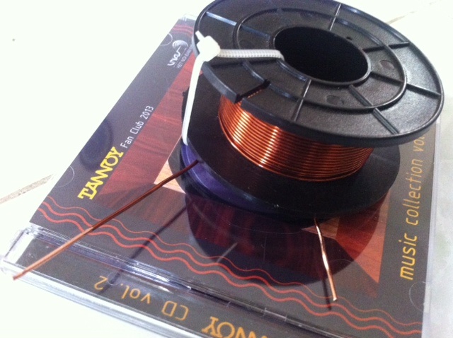

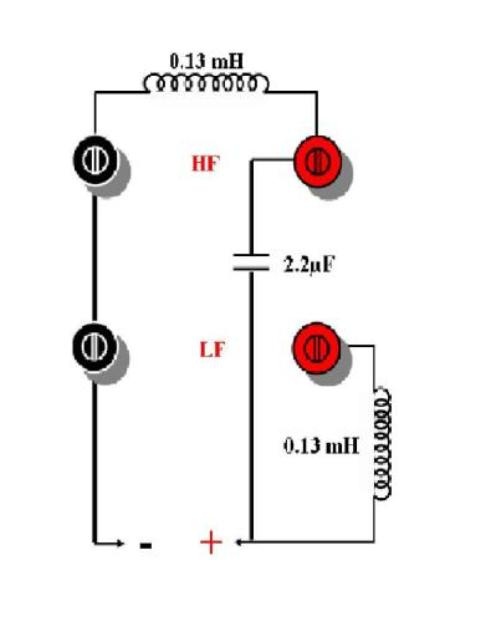

    Em mới thực nghiệm crossover cho Nir 15" coaxial theo mạch như trong hình
    Cảm nhận riêng em là rất ổn. Cuộn cảm thì dễ kiếm nhưng tụ 2.2mF/50v thì hơi khó tìm

    Thùng 15" em gắn củ Altec 420A và chế cái ripbon 3.5 neo ở giữa Bác ah ! hihihi
    http://www.youtube.com/watch?v=-mHczW3Gq5A

    Bác đóng hoành tráng quá, chúc bác đắt hàng..hihi

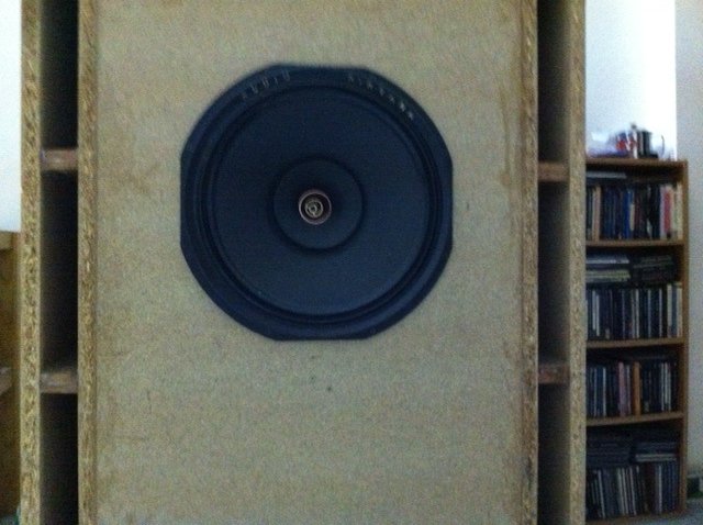

    Các bác ơi! em đang chuẩn bị xuống tay "khai dao" xử cái nón phụ loa 15" coax đây, có bác nào can em không ạ?

    sao tàn nhẫn vậy bác. khai đao e nó thì mid đi về đâu?? :?: :?: :roll:

    Em xin can bác
    Bác nên xem lại vì em cũng chơi coaxial 15' có vấn đề gì đâu
    Bác nào đến nghe cũng suýt xoa, bác có thể nói kỹ hơn về thùng, cross và phối ghép để anh em tư vấn giúp bác

    Em xin can ah!!! Bác mà nóng vội thì sau này không dán nón loa lại được đâu :D bác có thể cho ae biết tình trạng bệnh lý và phối ghép hiện nay em nó thế nào để còn cứu chữa, nếu bác ở SG em đề nghị liên hệ với bác My FB về phối ghép AN 15' coax sẽ giải toả được vấn đề ngay >> em cam đoan đấy :p

    Hic, như vậy là tất cả các bác đều can em, nếu chỉ vì giữ gin cho em nó thì đối với em không quan trọng lắm vì em xác định em nó sẽ gắn bó cả đời với em rùi. Hiện tại em đang nghe vẫn thấy rất hay, tuy nhiên để tìm sự hoàn hảo nên mới có ý nghĩ như vậy, các bác có thấy loa tannoy đồng trục họ có nón phụ đâu. Ở nhà em cũng có cặp loa đồng trục của hãng celestion cũng không có nón phụ.
    Theo em thì cái nón phụ nó rất cần thiết cho loa toàn dải để kích tiếng treble vốn thiếu của nó lên, tuy nhiên với loa đồng trục đã có loa treble thật thì việc có nón phụ đôi khi kích tiếng treble lên sáng quá. Mặt khác với cấu tạo của nón phụ rung theo màng loa chính nó cũng làm "nhiễu" âm thanh ở một mức độ nào đó (màng nón phụ rất mỏng & rung tự do phía ngoài miệng vành).
    Em mong các bác đóng góp thêm về mặt kỹ thuật cái được & mất khi loại bỏ cái màng phụ để em quyết có nên "khai dao" không?

    Em đoán rằng nó sẽ ở lâu chứ không phải mãi mãi.
    Về mặt kỹ thuật thì nên cắt béng đi nếu có treble phụ rồi ;)
    Em chưa cắt :))

    để cho nó gin bác ơi, cắt làm gì cho nó phí :mrgreen:
