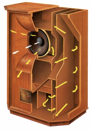

    Em dự: - thùng sub mấy đoạn này loa sẽ cà lăm ngay (cố gắng mở âm lượng to chút ) do màng loa bị tác động , lỗ thoát khí không kịp (cái này em tận mắt chứng kiếng trên JBL 4345 bass 18'')
    - thùng westnir , bass đoạn này xuống ngọt do kiểu backhorn (thùng này chỉ thua bass nhạc dance, bass nhanh)

    Đây là bản chất của Sub vì thế họ mới định danh nó là Sub woofer chứ không phải là Main woofer :)
    Transmission line chứ không phải Back horn thầy Bảy ơi, muốn Dance thì phải Bass Reflex thiết kế đường hơi cực ngắn mới xơi nổi được hehe.
    Thân,
  23. mrseven
    mrseven Advanced Member
    28/10/09
    3.646
    Em nhìn kỹ nó là 2 cái horn ghép lại (khí thoát ra 2 bên loa ) thế nên thành transmission line :lol: thưa thầy VNS :lol:
