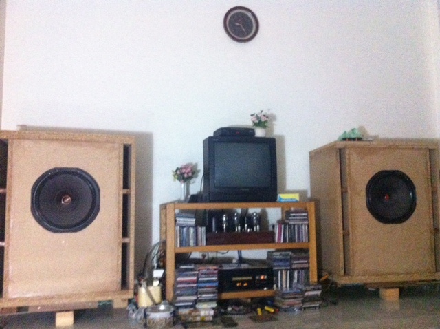

    Em phải cắt gỗ sẵn (gần đầy 1 xe ba gác) rồi chuyển vào phòng nghe trên tầng hai, sau đó ghép tại chỗ luôn nên gần như không phải khuân vác nhiều :D . Bạn em bác truongchi69 hỗ trợ em 2 buổi. Em hoàn tất em nó trong hai ngày vừa làm vừa chơi :D
    Em tặng lại một số đồ kẹp cho một bác ở An giang để bác ấy tự đóng

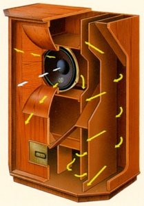

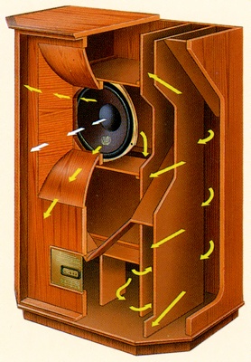

    Thấy các Bác bàn về cái thùng West này em cũng xin tham gia vài ý đối với các Bác dùng thùng tự đóng hay đặt đóng mà không phải thùng chính thức của hãng:
    1- Kiểm tra xem thùng được đóng đúng mô hình của Tannoy không ?
    2- khi đóng đúng mô hình rồi thì kích thước đường horn bên trong có chính xác không ?
    3- khi đạt được 2 điểm trên các Bác quay lại luận xem cái mô hình trên còn thiếu những gì cần bổ sung ?
    4- trên mô hình không có hướng dẫn bông lót thế nào, vậy người đóng sẽ làm ra sao ?
    4 điểm trên chắc chắn mỗi người sẽ có sự khám phá khác nhau và sẽ cho ra sản phẩm có chất âm khác nhau. vì vậy cũng có Bác đã từng chê thùng West tự đóng nhưng cũng có Bác lại khen.
    Lưu ý : ở đây em không bàn về cái thùng của Tannoy sản xuất mà em chỉ bàn về cái mô hình của Tannoy vì các lý do sau :
    - Mô hình chỉ là nguyên lý cơ bản ban đầu của nhà thiết kế, quá trình thi công thực tế chắc chắn sẽ có sự điều chỉnh thích hợp
    - Tannoy không có chính sách bán củ và hướng dẫn tự đóng thùng như Lowther, fostex... nên chắc chắn họ cũng phải giữ bí mật sản phẩm của họ.
    - theo suy luận của em thì cái mô hình trên còn thiếu 6 vị trí cần điều chỉnh(tất cả đều cầu tạo của đường horn), thậm chí nếu em đóng cho em thì em sẽ điều chỉnh 10 vị trí, trong đó có 2 vị trí khi đã ghép ván rồi thì không có cách nào để kiểm tra. Mặc dù các Bác có thùng của Tannoy nguyên bản cũng không kiểm tra chính xác được ngoại trừ đập nó ra... (các suy luận của em, em đã từng thử và thấy kết quả đúng dự đoán vì thùng này chính tay em tự làm từ A-Z nên em biết )
    Không biết những điều em nói trên có đúng không hay suy luận của em vớ vẫn. cũng có thể những điều em biết các Bác cũng đã biết nhưng em nghĩ chắc là không nhiều vì vậy em xin chia sẽ để các Bác cùng tìm hiểu và khám phá thêm.

    Hì, bác mà "chia sẻ" thế này thì chết em.
    Theo em thì có 16 vị trí cần điều chỉnh cơ :)
