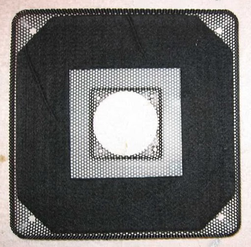

    Mấy hôm SG mưa gió em ngồi đọc tài liệu và các thảo luận về mấy dòng loa cổ, thấy họ có cái thiết kế cũng lạ: loa mid/bass bình thường được che bởi một tấm lưới thép, trên tấm lưới đó khoét một lỗ lắp củ tép đặt đồng trục. Nếu chỉ có thế thì chả có gì đáng nói nhưng một số diện tích của lưới thép được dán vật liệu damping bằng nỉ/bông mỏng theo hãng nói là "anti-diffraction acoustic lens", nhưng đó là thuật ngữ quảng cáo và em nghĩ nó làm nhằm mục đích giảm độ chói, dập các bướu trong đáp tuyến của củ mid một cách đơn giản mà không phải làm các mạch lọc phân tần phức tạp - cái mà ae chơi nirvana đang đau đầu tìm cách xử lý.
    Hình dạng cái lưới em đính kém theo đây được dùng cho củ mid loại nhỏ 6", ở một số loại thùng khác thì tấm nỷ mỏng được cắt xẻ khe chữ thập, hình dạng khác nhau, bác nào có đk thì thử làm một tấm lưới như vậy, gắn vài loại vải/nỷ mỏng che bớt phần diện tích nón phụ xem có hiệu quả với NV không :) . Hơn nữa phần lớn dải siêu cao của củ NV không được tốt lắm nên nếu có củ tép loại mỏng, rẻ như Goldwood GT-302/S gắn vô tấm lưới đó thì cũng được một công đôi việc :wink:

    Cách này em thử rồi, hồi mới chạy rà em nó thì thấy tiếng cứng & sắc nên em có lấy 2 cái khăn vải nhỏ nhỏ của "nhóc tì" bịt vào cái vành nón phụ & cố định bằng cọng thun nhỏ, khi che xong thì nghe đỡ chói hẳn nhưng mà trung âm thì nghe như kiểu đeo khẩu trang vào để nói nên em lại gỡ ra. Sau này khi dùng sub phụ dải siêu trầm cho 1 nền âm trầm đầy đủ & hài hòa thì phần trên tự nhiên thấy bớt chói.

    Khi đang nói, lấy tay che phía trước mồm thì khác hẳn với ...bịt mồm lại bác nhé :p
    Bác lấy khăn mỏng trùm lên cái nón phụ rồi buộc dây thun thì sẽ triệt khá nhiều sự rung động tự do của cái nón phụ ấy. Cái khung lưới kia nó lắp độc lập ra phía trước như một màn chắn sóng âm thanh và không có bất cứ sự ràng buộc nào về mặt cơ học với nón loa cơ mà. Em nghĩ củ loa nó thế rồi, mình can thiệp cơ học vào chỉ làm tình hình nó xấu đi thêm thôi vì khó có thể kiểm soát được mức độ can thiệp nhiều hay it trong khi đó nếu làm màn chắn như thế kia thì thay đổi chất liệu, chiều dày, hình dạng, diện tích che phủ là những cái hoàn toàn gia giảm và kiểm soát được.

    Vâng, sau này em cũng đã thử cách khác là dán cái khăn lên cái ê-căng ở vị trí ngay trước cái nón phụ thì thấy hiệu ứng hút âm không nhiều, có lẽ bác nào muốn hút âm nhiều thì phải dán miếng mút mỏng lên mới cho hiệu quả cao (thay đổi dần dần theo cảm nhận của tai). Giờ thì em không thấy chói mấy nữa nên bỏ hết cho tiếng nó tự nhiên.

    Khăn và kể cả mút mỏng thì em e rằng ở vị trí đó nó chẳng có tác dụng triệt nhiều đâu ạ, bác thử lại với chất liệu là vải nỷ dày độ 1~2mm với đường kính lớn hơn đk miệng nón phụ khoảng 10mm xem có khác không nhé. Còn có phiên bản nó còn xẻ miếng che này theo hình chữ thập ra làm bốn, đặt các miếng cách nhau khoảng 10mm, gia giảm khe hở giữa các miếng này đến khi nghe vừa tai xem sao.

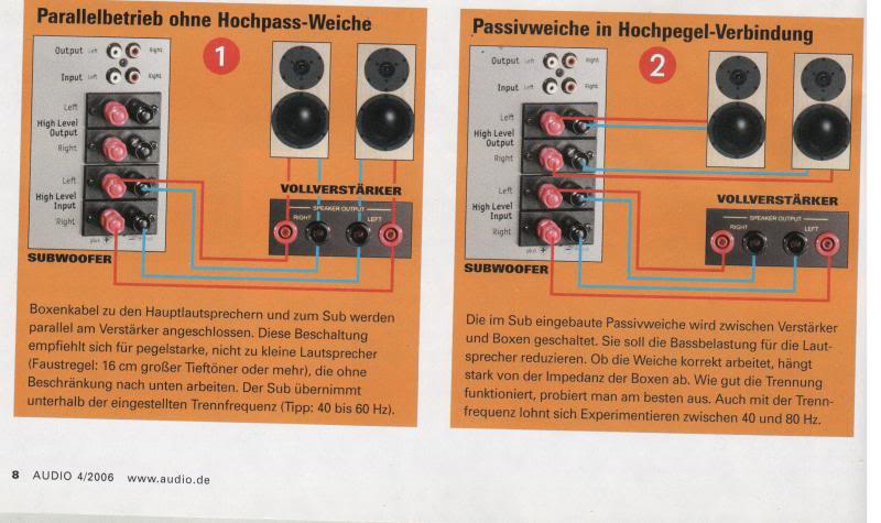

    Bác newceco đấu thêm loa sub như thế nào nhỉ, em đấu như hướng dẫn trong hình 1 nhưng không thấy hiệu quả, vẫn có báo tín hiệu vào nhưng phải mở volume lớn thì mới thấy màng loa sub rung nhẹ.

    Em đấu đường tín hiệu RCA bác ạ, tín hiệu từ nguồn phát vào ngõ LFE input rồi lấy tín hiệu output đưa vào ampli 2ch đánh cặp loa chính. Đấu cách này chắc sẽ nhiều bác cho là đưa tín hiệu đi qua sub sẽ làm suy giảm tín hiệu ...nhưng mà em thấy là cách này là cách tận dụng được hết tính năng của cục sub. Bởi vì khi đưa tín hiệu vào sub trước thì sub sẽ đóng vai trò như 1 bộ phân tần chủ động cắt hết phần tần số thấp để xử lý còn tần số bên trên mức cắt tần mới đưa ra cho ampli 2ch, điều này sẽ làm giảm thiểu tối đa việc loa main & loa sub đánh chồng lấn 1 quãng tần số âm trầm (dễ gây hiện tượng ù - rền). Mặt khác việc tách tần số siêu trầm ra như vậy sẽ làm cho ampli 2ch & cặp loa main rất nhẹ đánh do ko phải gánh dải siêu trầm nên sẽ thể hiện được hết năng lực cho phần bên trên.

    Hic, quả sub của em lại không có đường tín hiệu output mới chết chứ ! :eek: :eek:
