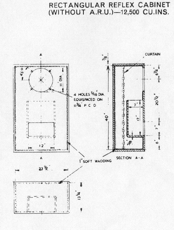

    tìm mẫu thung double bass reflet là khỏi lăn tăn. bác tìm trên mạng có bản vẽ đó. thùng đó cho e dition 610 16cm.
    chúc thành công

    vâng em cảm ơn bác.em sớt gugo thấy thùng loa cũng vừa ý em roài.
    em thấy cũng hợp.em cảm ơn bác nhé

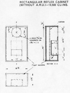

    em tìm mẫu gióng cho đôi toàn giải phillip 16cm bát giác.hiệu là ad70850/m8

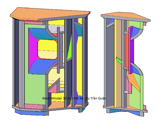

    lâu rồi em cũng không tham gia, máy tính bị hỏng mất hết dữ lieu, giờ tìm trong mail có cái mô hình này hồi trước vẽ,
    Em gửi Các Bác tham khảo và ném đá !
