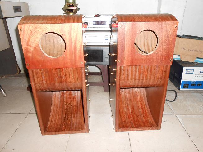

    8 inch thì vào C- horn được ko bác
  2. My FB
    My FB Advanced Member
    9/9/06
    2.893
    692
    Phu Nhuan - Ho Chi Minh City
    Bạn em cho biết ván này mua tai sân bay, hàng tháo kiện vì thế phải canh me :D
    Đang tiếp tục hỏi bác nào còn dư hoặc dừng dự án thì báo bác mua lại
    Mà bác cần kích thước như thế nào? Dầy(D)x rộng(L) x cao(H). Sao bác không dùng okan cho dễ, em dùng okan thấy rất ổn
    Mong tin bác :D

    Cặp c horn này ai đóng vậy bác. Đóng kiểu đó em pó tay

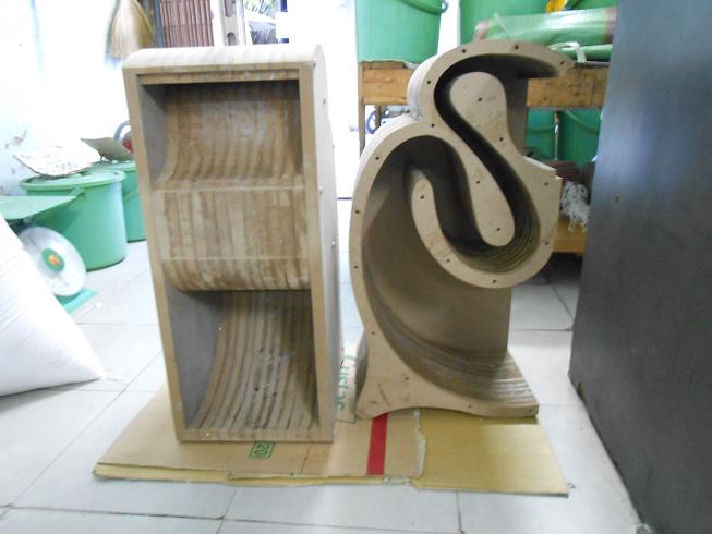

    Cái thùng C-horn kia chắc phải cắt CNC rồi ghép vào. Bác chủ đã cẩn thận vậy mà ghép 1 mớ vít bên hồi xấu tệ, tiếc cho cái thùng đẹp.
  5. phantronghieu09
    phantronghieu09 Advanced Member
    14/6/12
    329
    ghép ép keo cho chắc rồi tháo vít ra dán gỗ lạng

    Trước hết cho em xin lỗi vì cái máy tính trở trứng làm em không cập nhật được thông tin. Em sơ bộ cặp thùng của em thế này ạ.
    10tấm 1100mm•450mm•18mm
    15tấm 800mm•450mm•18mm
    Nếu không có đủ sô lượng cùng loại 18mmn có thể thay bằng loại 12mm, khi đó tổng số tấm sẽ nhân lên gấp 2 lần (ép 2 tấm thành 1 tấm)
    Trăm sự em nhờ bác giúp đỡ ạ.

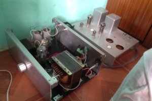

    Cuối cùng em cũng xong cái 6c41c , không có một tý u xì gì cả thế mới lạ, nhưng phải cắm nguồn phát vào, nếu không có nguồn phát thì xì khá nhiều,,....

    Chúc mừng bác nhé :D
    Làm đúng thì ù làm sao đươc, quan trọng chất âm ra sao :D

    Caoan định làm em này để kéo Nir hả , Bass không nhiều bằng 6C33C đâu .
  13. caoan
    caoan Advanced Member
    21/12/10
    2.782
    em đang sợ nó nhiều bass quá bác à.... hoặc là có vấn đề gì đó mà em chưa biết....

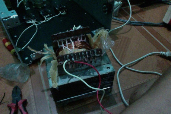

    Thật đáng buồn hôm nay chạy nghe nhạc 1 h tự nhiên cục nguồn có vấn đề bị chập bên trong mà ko biết chập ở đâu, cũng không thể tháo ra sửa lai cho bội vec ni rồi... thế là đi tôi công trình đầu tiên của em, em quấn cao ấp rất kỹ, nhưng có lẽ dây đốt tim có vẫn đề ..hi hic

    Chia buồn cùng bạn, trước đây mình cũng bị giống bạn vì 6C41C dòng đốt tim khá lớn 3,5A. Nên dùng dây lớn trừ hao
    Bạn cũng nên lưu ý khi ra dây không để dây ra đè trực tiếp lên các vòng dây đã quấn trước đó, nên dùng ống gen hoặc băng keo cách điện để tránh rủi ro

    Em bị phóng điẹn cao áp bác ơi, em đốt tim 2 quả vào 1 quận 6,3 v vẫn không vấn đề..hi, tháo cao áp ra quấn lại ...mệt quá....

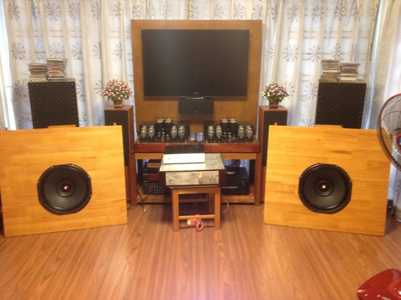

    Em mới mua được cập loa 15 inchs Alico Nirvana. Khi mới mua về em để không thùng để nghe thấy âm thanh rất nhẹ nhành chi tiết ca sĩ hát hết sức tự nhiên chỉ có điều bass hơi nhẹ bởi vậy em quyết định đóng thùng hở để chơi, khi lắp vào thùng hở này bass tăng lên rõ như nghe thấy âm thanh hơi ồn và ca sĩ hát cứ nhạt nhạt không còn tự nhiên như trước nữa. Các bác giúp em cách khắc phụ hiện tượng này với ạ.
  21. caoan
    21/12/10
    2.782
    Phải chăng thùng nhẹ quá nó rung quá nhiều?

    Bên cạnh việc xem lại ván thùng ở mặt trước đủ dày để tránh rung nhu Bác caoan nói, các ốc xiết driver vào ván phải chắc chắn (tốt nhất là cấy ren thép vào ván trước khi bắt ốc), Bác cần đảm bảo đáy của thùng được xử lý vững vàng khi đặt lên sàn (hình như loa của Bác không có chân chỉ có tấm ván đáy). Bác có thể cấy chân loa vào tấm ván dưới.
    NGoài ra, vấn đề rắc rối nhất của thùng hở là xử lý phòng nghe và vị trí đặt loa cho hợp với phòng và vị trí nghe. Loa của Bác lại là loa tàn dải nên không dùng Xover xử lý phụ thêm được như loa coaxial.
    Nếu xử lý ổn thì loa OB với driver lớn cho tiếng rất tự nhiên và âm hình rộng.

    Một phần là như thế, phần khác là driver không có gioăng cao su như những driver của hãng khác (hãng không có option này đi kèm) nên tiếng rất dẽ bị ồn (không tĩnh)
    OB cũ của em có kích thước cao gấp 2 lần, nhưng do em thích bass nên nghe không phê :D
    OB theo kích thước của hãng xuống được có 65Hz :( (thông tin từ chính Web của hãng) nên em bỏ OB chuyên sang Onken 360 :p. Em dùng Coaxial 15
