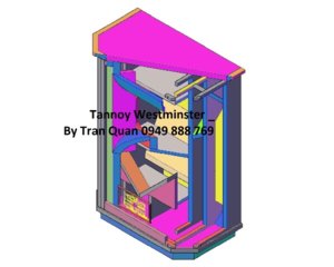

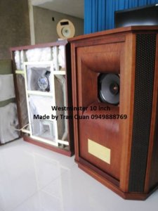

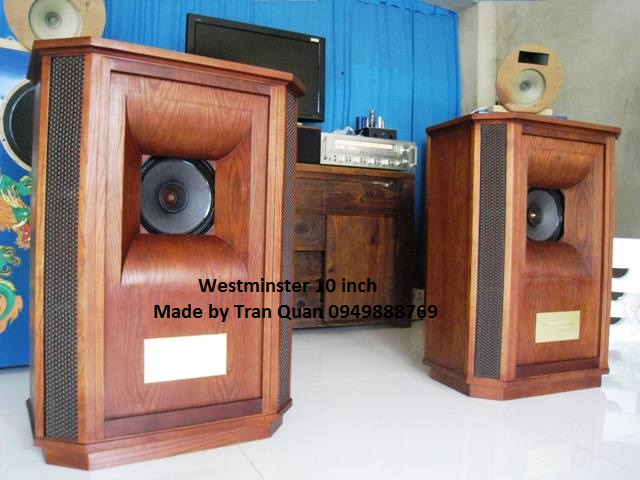

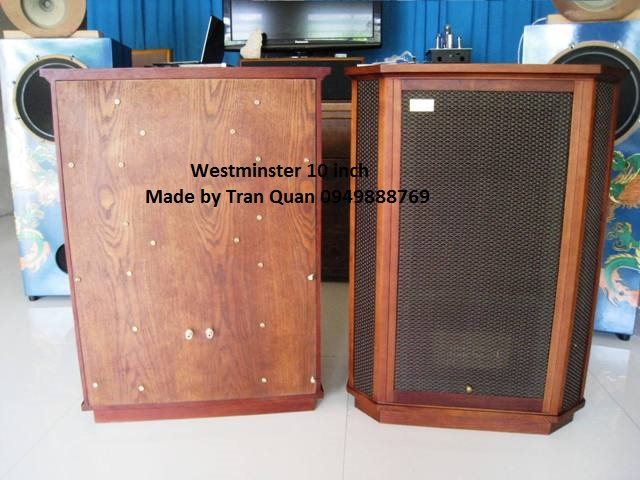

    Lâu quá Em thấy các Bác không vào (Chắc các Bác đang lo khuyên góp cho trường Thượng Phùng) nên Em vào chọc ngoáy tý bằng đôi thùng Westminster phiên bản 10inch cho củ Nirvana 10Al của một thành viên mới.
    Góp Phần đầy đủ cho bộ sưu tập Sản phẩm thùng Westmister từ 8-15inch mà có lẽ it ai chịu làm như Em hihihihi
    Em chạy đây !!!!!

    Không phải là không ai muốn làm như bác đâu, mà kiểu này nó "xương" quá rất khó "nhai" :lol: hơn nữa nó chiếm không gian quá bác ui. Bác đóng thùng chuyên nghiệp như vậy mà tuyên bố "giải nghệ" sớm thế? :roll:

    Em nhất trí với bác, mặc dù đã chia tay nir rồi. Nghe qua rất nhiều loại thùng và loại củ nir khác nhau, em thấy thùng West là ngon nhất cho nir. Khoảng cách giữa CF và Alico ko nhiều lắm (ko muốn nói là rất ít). Thêm 1 cặp super treble nữa thì hết bài luôn.

    Em nhớ là Em có post kích thước của West 12 rồi mà, Bác xem lại mấy trang trước có file PDF ấy !
    Chúc Bác thành công !

    Từ hôm em xin bác được cái file PDF, hí hửng mang ra in xong em vẫn ngâm bản vẽ với đôi củ trong tủ. Em muốn kiếm ít DĂM BÀO ÉP để đóng thùng mà khó tìm quá. Nếu đóng bằng dăm thường hoặc gỗ dán nhập khẩu của Malay em nghĩ hơi tiếc công vì cặp thùng này đóng quá cầu kỳ và mất thời gian nên muốn kiếm DĂM BÀO ÉP cho tương xứng với giá trị của cặp thùng.
    Thùng WR cho 12" theo bản bác chỉnh sửa cũng hơi to thật, nếu phòng nghe dưới 35m2 e rằng hơi khó xắp đặt bác nhỉ?

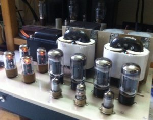

    Đang phê với em R-core PP này, cặp đôi hoàn hảo cho Coaxial 15' :p

    dẹp quá bác ơi.. em thèm cái quả R core này quá....

    Bác My FB đã chỉ cho Bác rồi đấy, Lưu ý khi Bác có nguyên liệu đo độ dày nguyên liệu thực tế để gia giảm với Bản vẽ. Giữ nguyên kích thước đường Horn lúc đó kích thước bao của Thùng có thể bị thay đổi đấy, Bản vẽ của Em là theo chuẩn ván châu Á dày 17.2mm
    Chúc Bác thành Công
