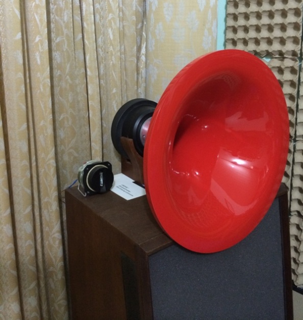

    Bác cắt củ này hơi thấp nhỉ, em nó dải mid khá hay mừ, hay bác chơi mid kèn? :D
  9. regular
    regular Advanced Member
    6/6/07
    7.375
    Non-Groups
    Dạ đúng ồi bác. Em đang cai kèn. Nên xuống dần horn+củ nhỏ tiền. Dần dần quen tai bỏ luôn, làm cái Coxial là xong ạh :lol:

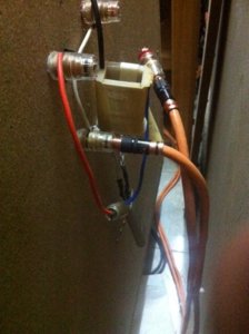

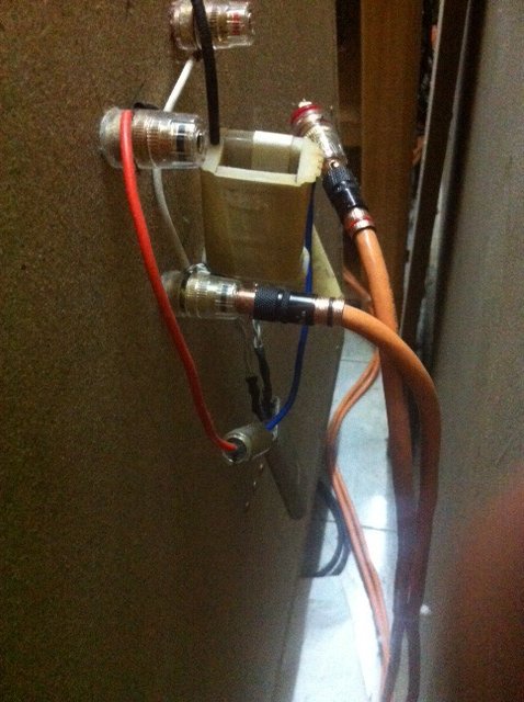

    Em thấy đúng như vậy, crossover em dùng 2tụ 1uf + 2 cuộn cảm 0.26mH cho mỗi loa.
    Tụ là Western 1 cặp + Samago 1 cặp , cuộn cảm tháo từ C-core. Tính ra em cắt ở 10khz
    - Treble: cuộn cảm 0.25mH nối // với loa, tụ 1uf nối tiếp với loa và cuộn cảm. Em có đảo cực loa treble
    - Mid/Bas: tụ // loa, cuộn cảm nối tiếp vói loa bà tụ
    Em cũng thử cắt từ 5k->8k nghe không phê, sạn và cứng.

    Thùng L-200 mà lại để cái phễu composite màu đỏ lên hic nhìn như Disney Land :mrgreen:. Có lẽ đây là dấu hiệu của 1,5 End thụt lùi và xuống dốc :mrgreen:
  13. regular
    6/6/07
    7.375
    Non-Groups
    Một sự kết hợp giữa Đông tây y, kim cổ màh. Đã nói roài. 1 ngày nào đó xuống hẳn coxial :mrgreen:
    P/s: Hem phải Composite quê mình đâu nhóe :p

    Tụ và cuộn cảm có cùng trị số cho treble và Mid/Bass
    Xin bạn lưu ý mình phải tặng lại cho người bạn mấy cuộn cảm vì nghe không phê :p
