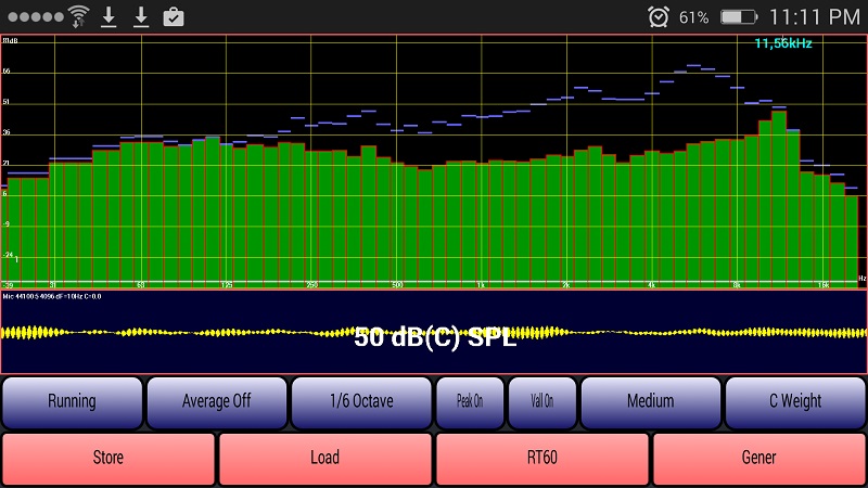

    Em gửi cái hình em dùng điện thoại quét thử tần số. phần mềm em dùng chưa thạo nhưng sơ sơ cho thấy vấn đề hợp lý
    cái khoảng từ 4K-8k nó cao bất thường.

    Hi hi, em nghĩ bác mâu thuẫn rồi. Một mặt bác bảo thu qua điện thoại không đánh giá được, thì liền đó bác lại tin cậy vào micro của điện thoại để phân tích tần số! Micro điện thoại chỉ có đáp tần ở dải thông thoại, và suy biến rất lớn ở dải thấp và dải cao. Cho nên kết quả bác đo được rất khó biết được độ chính xác đến đâu. Chẳng thế mà những chiếc mic dùng để đo tần số có giá hàng triệu đồng, đắt hơn cả mic thường dùng loại tốt.

    dạ em cảm ơn bác, Nghe 1 bản nhạc quen thuộc mình có thể khen hay, nhưng cái hay của người này nó khác người kia và hơi cảm tính. em dùng máy phát xung cho nó chắc.... :lol: :lol:
    test của em nó khác với bản nhạc tí là tại mỗi thời điểm em chỉ phát 1 tần số với cùng 1 mức âm lượng như nhau.
    từ đó ta có thể nhìn thấy được tại tần số nào loa+phòng gây cộng hưởng hoặc triệt tiêu. dễ hình dung hơn là nghe 1 bản nhạc. để có hướng xử lý.
    cái chính là em chỉ muốn kiểm tra cái loa và cái phòng, em không muốn kiểm tra bộ dàn hay hay dở. mà chỉ đơn thuần muốn làm cái OB thế nào để với cặp củ này có được đáp tần khá phẳng trong cái phòng của em. khi cái loa hoặc phòng nó đạt một số tiêu chí (về kỹ thuật), setup, thì sau đó chuyện hay dở sẽ tùy thuộc vào phối ghép.

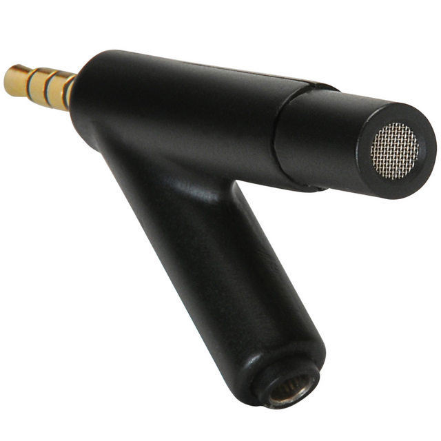

    Nhân tiện đàm đạo với bác Daniel_Tran về cái mic của điện thoại, em thấy cái sau cũng khoái quá không biết có anh em nào thử chưa ạ?

    Cụ quản cả shop thì mua chi cái mic đấy, cụ cứ quất con Dayton USB vào cho nó khỏi lăn tăn về kết quả. Hôm trước em có hỏi bác Luân con này nhưng đắt quá mà chỉ đo vài lần đâm ra không dám chơi. Cụ lấy con Dayton Audio UMM-6 USB Measurement Microphone hay con Behringer về rồi cho anh em thuê cùng!
