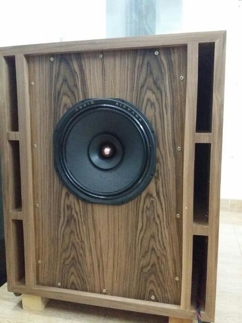

    Bác nào chơi Nirvana mà vẫn chưa ưng ý với thùng bọng cho em nó thì ghé em chơi, tham khảo mẫu thùng của em nhé...
    luongnk likes this.

    bác đóng thùng đẹp quá, nhìn có vẻ như thùng horn hả bác? tiếc là bác ở HN em không ghé nghe được. bác có thể chia sẻ chút kinh nghiệm, bản vẽ về thùng bác dùng không ạ?

    Bác chờ mấy hôm để các bác qua nghe thử, có nhận xét tốt thì em sẽ share bản vẽ bên topic em lập ah. Em mới chỉ làm đến mẫu 10-12inch thôi, mẫu 15inch chưa có ah!

    Em làm xong rồi đây...chờ các bác đến nghe mà chẳng thấy bác nào ghé thăm :(

    đẹp quá bác, tranh loa độc cầu kỳ và ấn tượng quá

    lần này ghé thăm thì đã nhốt em ấy vào cái rọ như thế này

    Onken 360 hả bác, nhưng hình như em thấy nhỏ hơn thì phải.
    Nghe thế nào bác ơi?
  14. vducuy
    vducuy Advanced Member
    13/10/06
    4.429
    Dạ. Đúng 360 đó bác ạ. Bự lém chớ ko nhỏ.
    Em nó gắn vào đây bass kinh quá ạ. Đến khổ với cái bass này

    Mình nói chơi cho vui :D . Sau kê kích và lót sơ lại thùng thì mọi thứ đã rất khác rồi

    Loa của Uy đẹp quá!
    F5 ghép Onken ra nhiều bass quá hả Uy?

    Thùng đẹp thế này bác nghe đã ổn chưa vậy? :)

    Loa bự quá nên cần xử lý phòng tí xíu. Loa này sẽ làm siêu lòng ngay các fan thích bass. E thấy rất đáng công đêt làm nếu các bác có chổ để chứa
