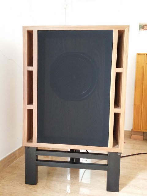

    Dạo này làm việc gì cũng chậm chạp. làm vậy dòm được không anh MyFB ?

    Đẹp quá bác ơi! nhưng hình như chưa có stillpoints :p

    Dạ chưa có, Thế thì lại phải ghé 97 thôi ạ. :D

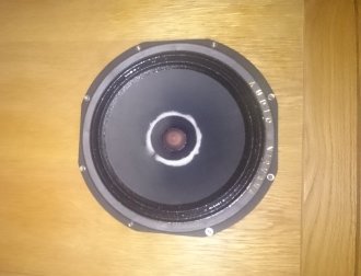

  25. nhatle
    nhatle Advanced Member
    11/5/12
    150
    13
    Em đang dùng CF 12" & em giảm chói bằng cách nhét bông vào ke hở giữa nón loa & màng loa, không biết có làm đúng không nhưng nghe nó bớt chói nhiều ( e thấy nó sao sao í, giống như đến tháng vậy :lol: - Hình đính kèm) - Hơn nữa em không nhét sâu thêm được nữa sợ nó móp. Ah, hiện nay em có 01 cặp cuộn cảm khoảng 0.33uf có các bác giúp em 01 mạch phân tần cho nó được không? Cám ơn các bác!
