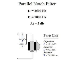

    Em cám ơn bác My nhiều nhé. Cuộn cảm của em đúng 0.33uf. Nếu có gì em nhờ bác tư vấn tiếp :). Chúc bác cuối tuần vui vẻ!

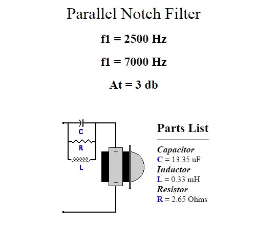

    Em phải cảm ơn bác mới đúng vì em mới gắn thêm mạch nắn theo ý kiến của bác cho Nirvana Coaxial 15' của em. Nghe chịu hết nổi luôn :lol: :lol:

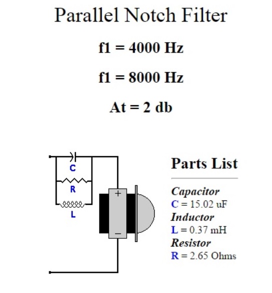

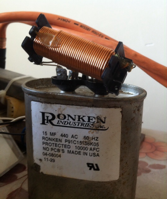

    Oh, hóa ra vô tình bác lượm được bí kíp ah :) :) . Cuối tuần này em mới làm được bác ui. Các tụ trở có sẵng của em nó không đúng trị số bác cho lắm (+- 2-3 ohms và khoảng 2-3uf) - Em thử trước rồi kiếm tụ trở đúng trị số sau :). Thân

    Bác Pointed cảnh báo em lâu rồi nhưng bây giờ em mới làm :oops:

    Bác cho ít bông vào thôi, nèn chặt thì trọng lượng nón loa lại khác rồi ... chỗ nhạy cảm thì nhẹ nhàng tí, xong vẫn cần 1,0mH//18R. Giảm được chói thì cũng giảm độ chi tiết, thay đổi con trở 18R là thay đổi được tối/sáng.
    Nếu có L-Pad mà xoắn là thích nhất, mà em thấy cho qua L-Pad âm treble hay hơn rất nhiều, hay tại do vật liệu của L-Pad chăng ... :roll:

    Em dùng L-Pad //1 cuộn cảm trước khi tín hiệu cấp vào loa như đã mô tả ở trên, làm như thế này mình sẽ xoắn cho đến khi nào nghe vừa tai thì thôi, hiệu quả lắm đấy các bác nhé, thử xem ... :D

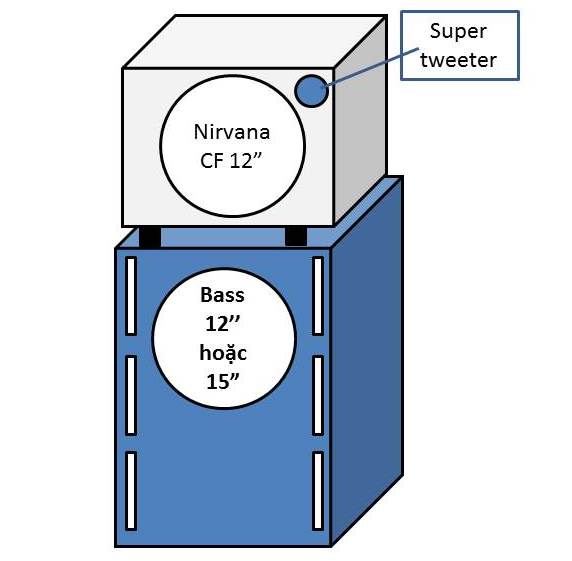

    Hiện nay CF 12" của em đang lắp vào thùng onken nghe cung tạm ổn. Em định dùng CF làm Mid & dùng thêm 01 bass + super tweeter, để có thể nghe nhiều thể loại nhạc hơn. Các bác nào có kinh nghiệm trong việc phối ghép này thì tư vấn giúp em nên sử dụng bass nào cho hợp lý 12'' hay 15'' ,củ Altec; JBL hay Beyma ... chi phí dưới 15tr ? ( phân tầng em xin sau :D )
    Em dự định sẽ đưa củ bass vào thùng Onken, CF 12'' sẽ đóng 01 thùng hở chồng lên thùng onken & em có thể nghe riêng Nir khi cần.

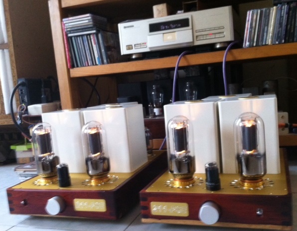

    Em bổ sung cấu hình em sẽ dùng : CD Denon S10, Amply: KT88 PP hoặc 811A SE

    Bác nhatle bắt đầu cuộc chơi hoành tráng nhé! Nếu phòng bác kha khá thì bác lên luôn củ 15 in. Nếu sợ thâm thủng ngân sách thì bác có thể chọn củ Beyma. Có 2 amp sao bác không phiêu lưu bi-amp thử một chuyến xem sao :D Nếu chỉ nghe CF12 thì bác chỉ cần bật 811A SE, còn khi muốn nghe hoành tráng thì bác bật cả 2 amp cùng 1 lúc.

    Không phải em chơi hoành tráng đâu bác :). Chẳng qua là em bị trưng dụng phòng nghe hiện tại cho nhóc lớn, do đó em phải tạm thời chuyển xuống phòng khách, nên phải thanh lý 01 số đồ ở phòng khách & tập trung vào cấu hình mới thử xem. Em cũng dự tính đánh bi-amp sau khi tìm được củ bass phù hợp (hợp với budget nữa :lol: )

    Bác thích gắn thêm bass thì nên mua Sup như một vài bác đang chơi cho lành, chán bán đi cũng dễ. Đóng thùng bass nội cái Crossover nghe cho ra hồn cũng bộn tiền (em chưa nói đến ghép không hợp lúc đó đau đầu lắm)

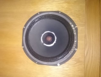

    Giống bộ Nirvana alnico 15' này phải không bác Uy....... :lol: :lol:
