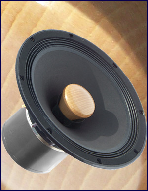

    Em chơi Nirvana kiểu độ chế thế này, nhìn thật Hi end, nghe cũng rất tuyệt
    Củ 12" như thế này

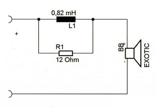

    Ai chơi còn bị chói thì dùng mạch nén như thế này đảm bảo hết ...
    Thay đổi giá trị điện trở R1 để điều chỉnh độ sáng tối theo sở thích riêng của mỗi người
