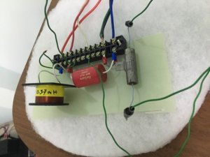

    Bữa giờ quấn 2 cục bô bin rồi, 1 cục 0,22mH và 0.37mH, giờ thêm cục 0,82mH chắc chết
    Bữa giờ nghe cờ rốt này, nãn quá các bác, điểm huyệt dùm em cái.
    Bôbin nối tiếp dây vô bát, tụ 15uf mắc song song củ bát
    Tụ 2.2uf nối tiếp với dây củ tép

    Cái này là cà chua chứ cà rốt gì. Nhà giàu mà tiếc con lợn con, cụ đi Đn về thay gấp 2 con tụ đỏ đỏ đểu đểu giúp e.

    Khổ lắm bác ui, thay rồi đảm bảo là kg thay nữa không.

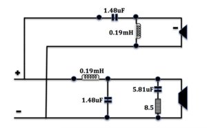

    Đây là Crossover em đang nghe sau khi đàm đạo với một cao thủ. Em cắt ở 9K5, phân tần bậc 2 theo Butterworth. Em đã bỏ Crossover bậc 2 theo Linkwitz-Riley và mạch Parallel Notch circuit
    Em thấy bác dùng cuộn cảm với dây đường kính quá nhỏ và tụ "ẹ" quá :D
    Dây đồng cho cuộn cảm em lấy từ mấy cục C-core AMCC. Tụ em dùng tụ dầu cho cắt tần và tụ + trở Janzen cho mạch Zobel
    Nghe Trio + Vocal hết thuốc :p

    em gắn tụ 2uf nối tiếp và cục bô bin 0.22mH song song loa tép là tuột hết trép. tháo bô bin ra thì có trép. nên gắn 0.19mH chắc hổng còn chút điện vô trép quá.

    Số má lẻ thì ghép lại bác ơi. VD: 1+0.47~1.48; 4,7+1~5,8 :lol: Cuộn cảm thì quá dễ vì tự làm.
    Có 1 bác đang chơi Coaxial 15' thùng Onken 360 giống em nhưng dùng Amp 300BSE bóng Takatsuki với bộ Transformer full Tamura khủng để đánh. Bác này toàn nghe Piano và Nature sound :lol:
    Bác nên xem kỹ vì trong sơ đồ crossover em có đảo pha loa treble

    Bác ơi em định làm cái mạch Notch Filter thì đọc thấy ở đây bác lại bỏ đi mà thay bằng mạch Zobel. Em xem thì thấy Zobel giúp kéo phẳng trở kháng của củ loa trên miền tần số. Vậy tác dụng của nó trên thực tế bác nghe có thay thế cho tác dụng của mạch Notch không ạ? Em hơi hoang mang vì thấy có vẻ hai mạch này có thể gắn cùng nhau?
    Em có một cặp Beyma 12GA50 mà nó hơi bị chói ở trong khoảng từ 1-3 kHz.
    Nếu dùng mạch Notch (*) thì em định lấy tụ 15 uF // cuộn cảm 0,56 mH // trở 5R
    Còn mạch Zobel với loa này (**) thì phải dùng tụ 6 uF + trở 10R.
