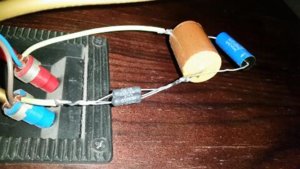

    Có tấm hình đang test hơi thô thiển và chưa fix giá trị bác xem thử. Thay đổi 1 ít giá trị trở và tụ sẽ cho sự thay đổi là rất lớn. Bác có thể điều chỉnh tiếng Bass từ rất nặng đến rất nhẹ mà có khi trước đó bác phải dùng 1 đống tubetrap để trị.
    Anh MyFB đã chỉ hết rồi. Việc còn lại là nêm nếm cho vừa tai thôi.

    mạch zolel mà bác , mạch này dùng ở một số đời loa nổi tiếng của hãng ví dụ : Mạch JBL N1200 dùng cho củ D130
    trích dẫn lời của bác Câu Yếm : Mạch zobel được người ta dùng đến để làm "cân bằng trở kháng" cho vùng cộng hưởng tần số (fs) của củ bass. Tại tần số này trở kháng của củ loa nhảy lên cao (khoảng 30-50 Ohms). Mạch nay dùng một tụ và một trở mắc nối tiếp vào nhau rồi nối ssong song với củ loa. Người ta tính toán bằng cách sau:
    Le is the inductance of your driver's voice-coil (in henries).
    Re is the D.C. resistance of the voice-coil (ohms). The design equations for this type of filter are:
    Capacitor = Le/Rc^2
    Resistor (Rc) = 1.25 X Re
    Thông thường thì người ta dùng tụ 100uF và trở 12 Ohms cho mạch 8 ohms.
    Nhiêu người lầm tưởng rằng gắn mạch Zobel vào thì sẽ làm "cân bằng" được cho toàn dải hay ít nhất cũng làm cân bằng cho toàn phần hoạt động của củ bass nên cứ gắn bừa vào.
    Nhiệm vụ (nếu có) của mạch Zobel là làm giảm bớt trở kháng "cây đinh" của cái củ loa, nhưng lại làm hại hơn cho một cái mạch phân tần "thông thường" (giống như của cái loa B&W bên trên) vì nó sẽ làm tăng trở kháng tại điểm cắt vốn đã cao lại càng cao hơn. Khi đó tai fs, độ nhạy của củ loa thường đã rớt xuống rất nhiều cho nên khi gắn mạch zobel vào thì mình chẳng giúp gì cho về âm thanh cả.
    Theo em thì không nên gắn thêm mạch Zobel vào vì chỉ làm tốn thêm linh kiện mà chẳng lợi ích gì thực tiễn cả!

    Nhưng mà bác chưa gắn và chưa nghe. Còn em đang gắn và đang nghe với nhiều anh em khác.
    Bác nói ko thấy đổi gì. Nhưng mà em thấy nó thay đổi nhiều và có thể làm cho rất nhiều. Vậy có chổ nào ở đây không đúng à.

    Theo như giải thích ở đây thì mạch Zobel để chỉnh trở kháng của loa ở đoạn tần số trung cao, chứ không đụng chạm gì đến trở kháng ở tần số cộng hưởng cả. Tất nhiên em nghĩ có thể thay đổi trị số L-C để gọt cái đỉnh đó xuống nhưng sẽ lợi bất cập hại. Ngoài ra thông số Le em thấy nhà sản xuất thường đo ở 1 kHz thì sẽ không đúng để tính cho tần số cộng hưởng thường dưới 100 Hz.

    Bác thay mạch zobel vào chỉ có gọt bớt cho bass trội lên thôi ,gắn vào hay dở cho cá nhân cảm nhận , em không phán đúng sai . Lợi thế của mạch zobel là làm cho các khoảng giải tầng phẳng hơn , hại là giảm độ nhậy loa và đối với loa toàn giải thì tính tự nhiên của loa không cần phân tầng sẽ không còn nữa , điều này có người thích và người không

    Mấy cái này nó cũng như phụ kiện, phù hợp với dàn này và có thể không phù hợp với dàn khác. như bác DanienTran đã nói ở trên, mạch này có tác dụng làm cân bằng trở kháng cho loa, làm cho trở kháng loa không bị phụ thuộc vào tần số. có lẽ vì vậy mà amply của em nó chơi tốt hơn, tiếng sáng lên và nhẹ hẳn ra.
    về vụ cái tính tự nhiên của loa không phân tần thì nó trừu tượng quá nên em ko dám bàn. em chỉ thấy có thể điều khiển cặp loa theo ý của mình được là em chơi thôi.
    có thể đến thời điểm hiện tại các bác đang ở một đẳng khác, xài 1 cặp loa khác đẳng cấp hơn, nhưng cho là mình đã am hiểu và khai thác hết cặp Nirvana thì có gì đó chưa đúng cho lắm.
    Cặp loa người ta sản xuất nó có thế thôi, còn lại phụ thuộc trình độ người chơi.
