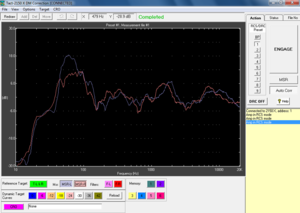

    Em cũng đã chơi 1 số loa fullrange, theo em thì đã fullrange thì không nên chơi phân tần. Nếu để cải thiện 1 số dải tần bị peak thì cũng chỉ lam phân tần thật đơn giản, để giữ chất tiếng tự nhiên của loa fullrange. Các bác thử để biết, làm phân tần cho fullrange thì cũng không tốn tiền.
    Thùng thì em khoái đóng theo đúng bản vẽ của hãng, có mod thì mod cái bề ngoài thôi.
    Em vừa tranh thủ vợ bận nấu cỗ, thay phân tần cho loa 15 coax, treble = 3.3 uf, bass = 0,4mH, tháo tunning port. Thay phân tần thấy treble đỡ suy giảm rất nhiều so với khi dùng tụ 5.1uf,
    Hình đáp tần như sau trong phòng em:
