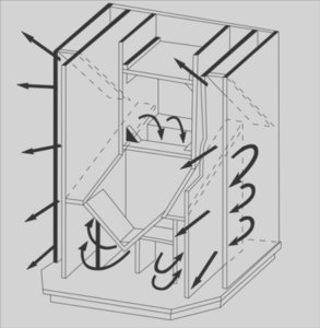

    Bác Bảy ơi tần số 20hz thì không nghe thấy nhưng bác có cảm giác gió nó bay vào mặt không :lol:. Nếu gió không bay vào mặt thì burn như vậy chưa chắc đã có tác dụng đâu.
  2. mrseven
    mrseven Advanced Member
    Tham gia ngày:
    28/10/09
    Bài viết:
    3.646
    Đã được thích:
    Ấy chết em cũng đi kiếm cái gió bay vào mặt như cái thùng cũ có lỗ thoát hơn, ngặt nỗi cái kiểu thùng của em gió không bay vào mặt nỗi, nếu có chắc bay coil ra ngoài :lol: :lol: chắc do gió nó đi ngoằn nghèo quá nên khi ra đến ngoài là yếu lắm rồi.

    Với thiết kế này nếu bác có tẩn nó bằng Dance hay Techno cũng không hề có gió và nếu gí sát tai vào 2 đường dẫn 2 bên cũng chẳng thấy Bass bao nhiêu, thậm chí không có Bass........... nhưng cả căn phòng thì đầy Bass cho dù phòng 20m2 hay lớn gấp 2>3 lần đi nữa, đây là cái hay của thiết kế Tranmission Line.
    Nếu để 2 cặp AN cùng thiết kế Driver nhưng khác thiết kế thùng thì không có thiết kế nào đọ lại Tranmission Line về Mid low, Bass và Deep Bass vì đây không phải là mẫu Clone mà đã được Mod lại 1 phần để Bass và Mid low tốt hơn theo cái tai anh em mình hay nghe.
    PS: Lão Rain mà nghe thùng này thì lại ...............xồng xộc lên cho mà xem :mrgreen:

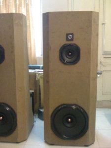

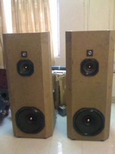

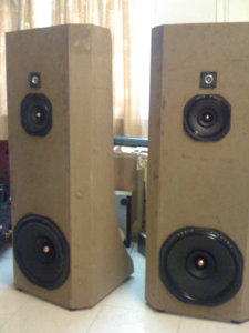

    Em xin gửi các bác cái thùng loa niết bàn của em. Em nó đang mộc mạc chưa có mặc quần áo gì các bác đừng cười nhé :D

    Tép và mid bác để cao bao nhiêu? có vẻ hơi cao so với tầm tai người ngồi ghế. bác thử nghía theo cái form này xem có đẹp hok?

    Cái thùng Cụ thiết kế rất đẹp, OB luôn phải không ạ?
    Em thì thấy dùng củ Nirvana toàn dải cho phần Bass không thì hơi phí và không tận dụng được hết ưu điểm của woofer 15"
    Nếu có dk thì Cụ thử củ này nè, giá mua o VN cũng không khác CF 15" là mấy:
    http://www.usspeaker.com/beyma%2015G40-1.htm
    http://www.usspeaker.com/beyma%2015B100R-1.htm

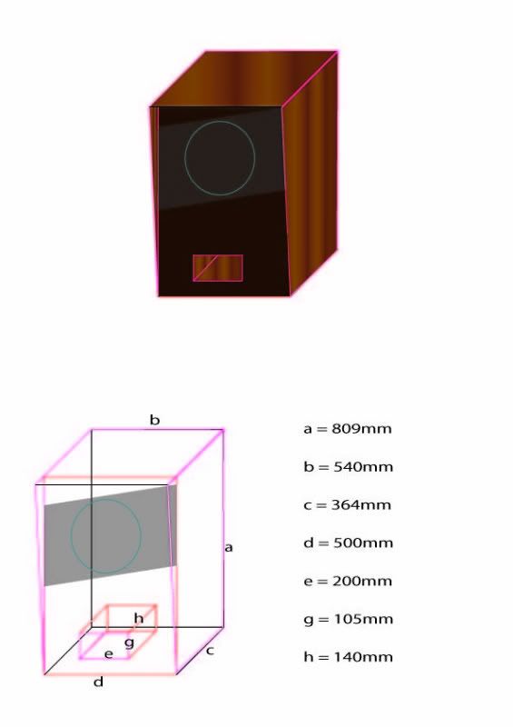

    Em mới lọ mọ kiếm được cái soft Bassbox về nghiền ngẫm cũng thấy hay, nhưng khi thiết kế thùng loa xong, em ko thấy vị trí đặt củ loa trên thùng (cả vị trí đặt lỗ thông hơi nữa). Nhờ bác tcqanh chỉ điểm phát này cho em với, không lẽ khoét lỗ chỗ nào cũng được? :lol:

    Với diện tích phần thoát hơi lớn như vậy thì không bao giờ bác cảm thấy có gió bay vào mặt được (trừ khi tháo củ loa ra và đặt cái quạt vào đấy) :). Em có thắc mắc 1 chút nhờ các bác giải thích hộ là cái thùng kiểu này về bản chất có khác gì nhiều thùng kiểu BLH không ạ? vì em thấy đường khí đi cũng lòng vòng trong thùng.

    Các bác coi em thiết kế thùng loa kiểu này cho củ 12" CF có được không ạ
    Đáp tần xuống 47hz. Chỉ có điều em bố trí đặt vị trí củ loa và lỗ thông hơi chưa được khoa học. Nhờ các bác giúp đỡ

    Em thấy loa có hình ảnh đẹp, ấn tượng. Nhưng về kỹ thuật, có vẻ như phí mất cái dải mid đắt tiền của cái 15"CF phải không các bác?
