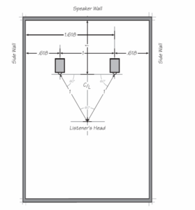

    Em mới chuyển vị trí ngồi theo hướng dẫn tỉ lệ của Cardas thì nghe được mid và độ động gần như lúc chưa lót bông, hihi bass thì giải quyết được ù rất nhiều sau khi lót bông và vị trí ngồi mới này còn cách tường sau 60-70cm nên bass rất ít dội lại. Khoảng cách 2 tâm loa hiện giờ là 1.8m, em ngồi cách 2 tâm loa theo tam giác cân cũng 1.8m, ngồi trên ghế cao 35cm nghe khá ok. Lâu nay ngồi tụt lùi sát vách sau.
    @ThanhVNS: chắc em sẽ không lấy bông ra đâu vì mid bị đẩy về phía trước, em nhích tới ngồi là được rồi. Đo đáp tần của loa rất tốt. Nếu muốn biết xuống được nhiêu chắc phải hỏi người cầm máy đo :lol:
