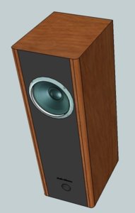

    Em định chọn giải pháp an toàn là đóng thùng 5.6MkII, tức là C118cm x R37.5cm x sâu 47.6cm cho củ 12"Neo. Phiền các bác cho em hỏi:
    1.) Đặt củ loa theo chiều ngang (rộng 47.6cm) hay chiều dọc (rộng 37.5cm) mà thể tích thùng y nguyên như vậy thì không có gì khác nhau?
    2.) Với cái thùng này thì bass xuống được bao nhiêu?
    3.) Nếu em đóng dạng bo tròn cạnh thùng (giống mấy cái thùng Sonus faber ý) thì làm sao miễn đảm bảo thể tích như 5.6MkII là được?
    Cảm ơn các bác.
    Hy vọng là sau khi trang trí nó ra giống cái này :)
    P/S: Fo~15K, Fs = 37.285Hz, SPL=96, EqMass=23.9g, Re=7.2ohm, Mms = 30.445g, BL=10.752TM, Qts=0.418, Qms = 7.149, Qes = 0.444, Vas = 217.585l, Xmax=1mm

    Em nghịch Sketchup ra cái hình buồn cười chết được :lol:
