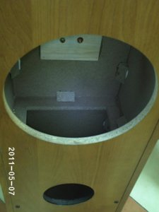

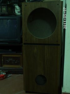

    Thùng của em đã xong.Biết bao giờ loa mới về để test,các bác xem có được không nhé
    thùng 5.6 và 2.8

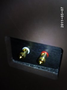

    đây nữa

    Rất đẹp nhưng bác thi công ở đâu vậy? Giá cả thế nào để AE còn bắt trước. Em thấy ecăng có các núm gắn nhựa bác mua ở đâu vậy?

    Thùng bác làm đẹp lắm, nhưng hình như bác định bắt loa bằng vít găm vào ván thì phải. Theo em nên dùng ốc lục giác chìm có ecu găm vào mặt sau ván thì hay hơn, sau này gỡ ra lắp vào nhiều lần nó không bị nhão :D

    Vâng thanks bác,để em nghiên cứu xem cho ê cu vào kiểu gì đã,theo em bắt vít trước cũng được nếu rộng ta cho vít to hơn :lol:

    thùng này em đặt làm cũng rẻ mà đẹp,chụp hình xấu hơn ở ngoài nhiều .Các bác muốn làm thì gọi số này xem có nhận không 0972504104.

    Vâng thanks bác,để em nghiên cứu xem cho ê cu vào kiểu gì đã,theo em bắt vít trước cũng được nếu rộng ta cho vít to hơn :lol:[/quote]
    Bác lên Thuốc Bắc mua ecu âm gắn gỗ dân làm mộc hay dùng. Loại này bên trong là ren bình thường cho bulông 4-...6,8. Bên ngoài là ren gỗ bác khoan mồi ròi vặn vào gỗ là bắt được vít sắt. Muốn đảm bảo thì bác bắt nó vào gỗ lấy ren xong tháo ra tra keo vào đó rồi siết lại là bền vĩnh cửu :)

    Bác lên Thuốc Bắc mua ecu âm gắn gỗ dân làm mộc hay dùng. Loại này bên trong là ren bình thường cho bulông 4-...6,8. Bên ngoài là ren gỗ bác khoan mồi ròi vặn vào gỗ là bắt được vít sắt. Muốn đảm bảo thì bác bắt nó vào gỗ lấy ren xong tháo ra tra keo vào đó rồi siết lại là bền vĩnh cửu :)[/quote]
    cám ơn bác em đã hiểu,để xem là loại bulong mấy để mua rồi em sẽ làm theo cách của bác :)

    Để khỏi bị nhão (chờn) thì sau khi khoan lỗ xong, bác dùng keo 502 nhỏ vào lỗ khoan để keo thấm vô gỗ-->yên tâm mà vặn thoải mái con gà mái luôn:D
