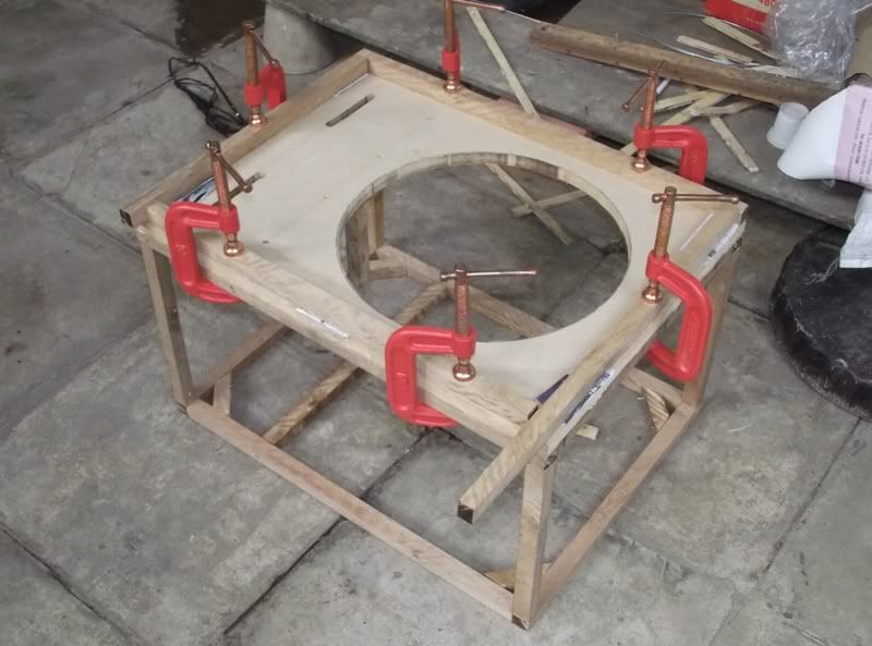

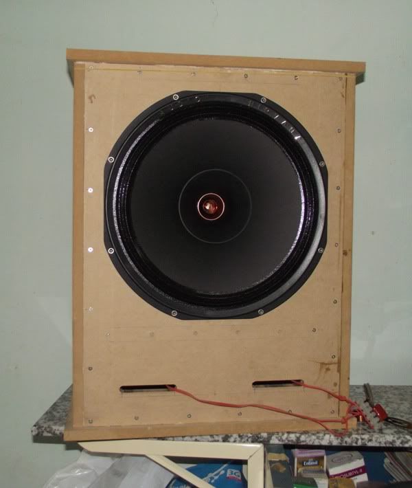

    Thành quả của em sau hơn 1 tháng tập làm thợ mộc đây ạ:
    Kích thước thùng là 610 x 450 x 340mm, em đóng bằng MDF 17mm. Lỗ thông hơi 100 x 12 x 2lỗ
    đang thi công:

    Cái này nghe có ra gì không bác? Nhìn nó trông cũng nhỏ gọn

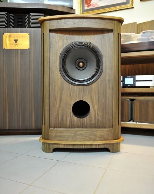

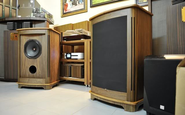

    Củ AN trong hình này là Alnico hả bác Thành ?
    Chuẩn bị bán loa JBL :lol:

    Cái này cũng đúng luôn, quả là bác tài thật, em chuẩn bị bán JBL nhưng mà bán cái Sub màu đen ấy :mrgreen:

    Em mới đóng xong 1 bên thùng nên cũng chưa có ý kiến chính xác được nhưng nhìn chung là tiếng bass của cái thùng này mới nghe thì thấy thiếu thiếu nhưng nghe lâu thì lại ko mệt (có thể đây là đặc tính của loa bass lớn chăng?).
    Em thấy đợt rồi rất nhiều cặp củ AN về rồi nhưng chưa thấy mấy bác show thùng lên nên em cố tình show lên để hy vọng các bác thấy thùng các bác còn đẹp hơn, pro hơn thùng của em mà show lên cho mọi người tham khảo :D .
    Em xin diễn giải thêm về cặp thùng này, sau khi có phần mềm bass box pro 6 em nhập thử rất nhiều phương án trong đó có phương án thể tích giống của nhà sx khuyến nghị (thùng 5.6) thì thấy là thể tích thùng càng lớn thì tiếng bass càng sâu, càng phẳng nên đầu tiên em định đóng thùng tới 208Lít (nới kích thước thùng 5.6 của David cho vừa đủ cắt 2 tấm ván 1,2mx2,4m) nhưng do hiện tại chưa có chỗ để đặt thùng đó nên xoay sang phương án đóng thùng mini như thế này là cắt ván vừa đủ 1 tấm. Nhưng sau khi đóng xong một bên thùng, bỏ củ loa vào cân thử được 26kg em thấy thế là đủ với em rồi, nếu tăng trọng lượng lên nữa chắc sụm lưng mất :( .
    Qua việc này em thấy là không nhất thiết phải đóng thùng đúng theo kích thước nhà sản xuất khuyến nghị mà có thể thay đổi cho phù hợp với điều kiện thực tế của mình, đây mới là cái hay của DIY.
