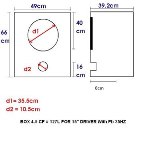

    thùng loa dự kiến cho bác Music-lover: thùng 4.5cf, cộng hưởng ở tầm 35hz. thùng này thiết kế dựa theo thùng bass B380 của JBL. em đã chỉnh tần số cộng hưởng thùng B380 mức 25hz lên thành 35hz bằng việc cắt ngắn ống thông hơi chỉ còn 6cm.

    Bác ơi, có thể cho cái thùng bass này cao thêm một chút được không. Em chỉ sợ nghe cứ thấy bass nó bay là là dưới chân mình mà không chui được vào lỗ tai :D . Thêm nữa là em lo cái sàn nhà có làm dội âm bass bác ạ. Hiện tại em đang có cặp loa mà cứ đặt sát xuống sàn là ù, đưa lên cao khoảng 30-40cm thì hết ù.

    do tai người không nhạy với tần số thấp, tức là phải có âm lượng rất cao mới nghe được... vì thế khi bật track 20hz em phải vặn volume lên gấp 3 lần mí nghe ầm ầm :mrgreen:
    tâm loa bass cách mặt dưới khoảng 43cm, cộng thêm ván thùng 2cm và chân đinh chống rung khoảng 4-5cm nữa thì tâm loa bass cách mặt sàn khoảng 50cm. đây là mức lý tưởng rùi.
    bass 4 tấc nên góc tỏa âm rất rộng và tính không định hướng ở tần số thấp nên bác không sợ tiếng bass lọt vào lỗ tai :mrgreen: . bác nên lưu ý là loa của bác còn 1 loa mid đặt phía trên loa bass nữa nhé. bây giờ em vẽ thùng loa mid đây. :D
