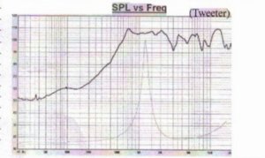

  18. tcqanh
    tcqanh Advanced Member
    Tham gia ngày:
    11/9/07
    Bài viết:
    8.015
    Đã được thích:
    92
    Nơi ở:
    Q3, Sài Gòn
    hừm, CF và coaxial chênh nhau đúng 100 usd. với mức này, em thà mua CF và 1 super treble rời chuyên dụng giá hơn 100 là quá tốt rồi. chẳng hạn như các bác muốn nâng cấp tiếng treble cho Nir thì phải làm sao nhể ? :D
    nhìn đáp tuyến loa treble của Coaxial thấy lộn xộn quá các bác nhể :wink:

  19. music_lover
    music_lover Advanced Member
    Tham gia ngày:
    23/3/10
    Bài viết:
    791
    Đã được thích:
    17
    Nơi ở:
    Hanoi - Vietnam
    [quote="tcqanhhừm, CF và coaxial chênh nhau đúng 100 usd. với mức này, em thà mua CF và 1 super treble rời chuyên dụng giá hơn 100 là quá tốt rồi. chẳng hạn như các bác muốn nâng cấp tiếng treble cho Nir thì phải làm sao nhể ? :D[/quote]
    Dưng mà như vậy thì loa không còn pointsource nữa bác sĩ àh :). Lão David phải nhét cái loa treble vào ruột cái loa to nên giá nó mới cao như vậy chứ cái loa treble của lão mà bán rời thì ai mua :mrgreen:
  20. tcqanh
    Tham gia ngày:
    11/9/07
    Bài viết:
    8.015
    Đã được thích:
    92
    Nơi ở:
    Q3, Sài Gòn
    point source hả. nghe hông ra đâu :wink:
    Các file đính kèm:
  21. music_lover
    Tham gia ngày:
    23/3/10
    Bài viết:
    791
    Đã được thích:
    17
    Nơi ở:
    Hanoi - Vietnam
    Bác nhìn đáp tuyến của mấy củ 15' Alnico xem nó trật tự không :lol:. Thú thực là nếu chỉ nhìn vào đáp tần thì chả ai nghĩ loa AN lại kêu hay đến thế
