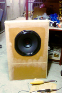

    vuongkhue08 Advanced Member
    25/2/11

  4. Pointed
    Pointed Advanced Member
    1/12/08
    2.557
    66
    Nhà em đã có hai cái cột lù lù, nên bóp nặn một hồi lại ra cái thùng thế này, bác sĩ ở đâu vào chéck hộ xem nó có kêu k0 với :D

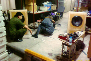

    Nhà em bắt đầu cho chạy rốt đa , Có tấm hình chụp bằng di động báo cáo các bác ! :mrgreen:

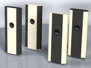

    Tặng các Bác một thiết kế cho củ Nir dưới 10": Kết hợp giữa OB và SUB
  13. mtbc
    mtbc Advanced Member
    11/9/06
    6.910
    2.420
    Q3, Saigon

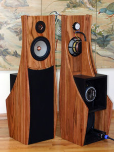

    Kiểu này đẹp hơn chớ:
  14. DIY-lover
    DIY-lover Advanced Member
    12/8/07
    7.338
    87
    TBG - HCMC
    Cái thùng này các Bác thấy thế nào ?
  15. atlantic
    atlantic Advanced Members
    14/7/06
    1.812
    144
    đẹp quá

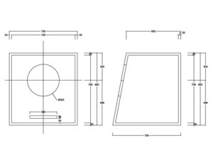

    Kiểu thùng này thì có được không ? Transmision line
  17. donquixote
    donquixote Advanced Member
    24/3/06
    534
    Ha Noi
    Nhà em hổng có vườn. :)
  18. Tomcat
    Tomcat Advanced Member
    3/12/09
    1.795
    Thế thì nhà bác phải bằng cái hội trường Thống Nhất :lol:

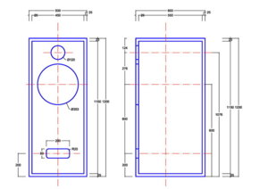

    Mấy cái thiết kế trên trông trừu tượng quá nhỉ, đẹp nhưng mà kê vào khó hợp với đồ nội thất nhà VN lắm. Các cụ nghiên cứu cái nào thực dụng hơn chút đi. Sau một hồi cân nhắc em cũng phải từ bỏ cái "bàn nước" để quay về với mẫu này :(
    Chiều cao của loa đặt khoảng ngang tầm tai người ngồi nghe, dung tích thùng khoảng 280 lít, lớn hơn thùng 5.6(~180l) và nhỏ hơn 13.6(~400l). Nếu dùng ván 24mm hết khoảng ~1tr/thùng chưa hoàn thiện mặt ngoài.

    Ở trong Anh thêm chút xương xẩu cho cái thùng nó cứng chút nhỉ !
    Hình như có chừa chỗ cho súp bơ tép ?
