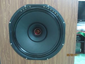

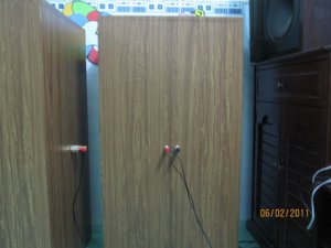

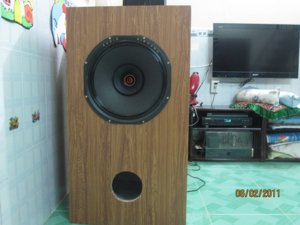

    Báo cáo các bác, loa em lấy về hôm thứ 2 mà đến tối qua mới cho em nó vô thùng được, lý do là mấy lão thợ mộc chảnh quá hắn làm cho mình được nửa thì quay sang làm hàng khác. Hôm đem về bấu bự bực mình vì loa to quá các bác ah, em đang cho chúng nó chửi nhau với bức tường :lol:

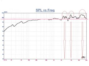

    Không biết đặc tuyến cho bởi hãng Nir có chính xác không !!!
    Theo đặc tuyến của Nir 10" Neo dưới đây thì quãng tần số từ 2kHz trở lên thỉ đáp tuyến tần số rất gồ gề, cụ thể:
    - Tần số ~ 2.5kHz +5dB so với mức trung bình, điều này dễ nhận thấy khi nghe các bản ghita, piano ở nốt cao hơi bị to hơn bình thường => gây chói.
    - Tần số ~ 4.5kHz +8-9dB so với mức trung bình, tần số này trội lên làm cho tiếng gió, tiếng hít hơi, tiếng suỵt trong các bản nhạc nghe rõ hơn, nhưng với nhạc Việt thì cảm giác chói rất khó chịu.
    - Tần số ~ 15kHz +10dB so với thông thường, tần số này ít nghe thấy trong các bản nhạc nhưng nếu nghe các bản Violon của Vivaldi khi kéo lên các nốt cao nhất sẽ phát hiện ra ngay.
    Để cắt các đỉnh nhọn này thì các Bác có thể dùng mạch L-C-R nối tiếp rồi mắc // với loa, giá trị L-C tương ứng với tần số cần lọc, giá trị R thì chọn cho phù hợp với mức suy giảm, có thể dùng biến trở để chỉnh đến khi nghe vừa ý.

    Em cũng đã chất vấn bác David về cái đáp tần như răng cưa của loa AN thì lão nói là đây là đáp tần khi driver được lắp trên 1 tấm gỗ chứ không phải nhét trong thùng đâu :mrgreen:. Lão cũng nói là nhiều yếu tố làm ảnh hưởng đến cái đáp tần ấy khi vẽ lắm nên lão khuyên là đừng quan tâm đến nó làm gì :evil:

    Hehehe . . . dòng màu xanh chính là phương pháp đo đặc tuyến của gần như tất cả các loại củ loa đó Bác. Không quan tâm đến đáp tuyến tần số thì quan tâm đến cái gì bây giờ nhỉ ??? :mrgreen:

    Vâng em cũng biết vậy, nhưng đúng là khi đưa driver vào thùng thì đáp tuyến của loa sẽ không giống cái đáp tuyển của driver, việc chạy rà loa cũng có thể ảnh hưởng đến đáp tuyến của loa sau đó. Nếu các bác dựa vào cái đáp tuyến của driver rồi thiết kế phân tần hay bộ lọc thì chắc gì đã trúng. Em nói vậy nếu không phải các bác bỏ qua cho. Thú thực em cũng chỉ suy luận như vậy thui :)

    Vâng em cũng biết vậy, nhưng đúng là khi đưa driver vào thùng thì đáp tuyến của loa sẽ không giống cái đáp tuyển của driver, việc chạy rà loa cũng có thể ảnh hưởng đến đáp tuyến của loa sau đó. Nếu các bác dựa vào cái đáp tuyến của driver rồi thiết kế phân tần hay bộ lọc thì chắc gì đã trúng. Em nói vậy nếu không phải các bác bỏ qua cho. Thú thực em cũng chỉ suy luận như vậy thui :)[/quote]
    Bác nói đúng, bởi vậy Em mới hỏi là Lão DV có đo đúng không là vậy, vì Em đã gặp nhiều loa rẻ tiền đo trật lấc nên tốn thời gian thiết kế phân tần không vào đâu.
    Khi cho loa vào thùng thì có 2 vấn đề xảy ra:
    - Đặc tuyến phần trầm sẽ nhô lên do cộng hưởng thùng loa
    - Các tần số sẽ trội lên do vang vọng trong thùng, nếu thùng thiết kế không tốt, không hút âm thì năng lượng âm thanh sẽ ít bị triệt tiêu => thời gian âm vang sẽ kéo dài => các âm thanh này sẽ đập vào màng loa thoát ra ngoài gây ồn, rối cho âm thanh chính.
    Giải quyết:
    - Chọn tần số cộng hưởng của thùng thích hợp để phù hợp gu nghe :wink:
    - Lựa chọn vật liệu hút ậm và mật độ thích hợp, phần này sẽ cần thử nghiệm nhiều để âm thanh vừa ý, nếu ít quá => tiếng sẽ ồn, rồi; Nếu nhiều quá thì tiếng sẽ rõ, sạch nhưng khô, thiếu nhạc tính :wink:

    Em không dám kết luận là đo có đúng không, Tuy nhiên em thấy đáp tuyến củ 8' Alnico hiện trên mạng của David không giống với đáp tuyến củ 8' Alnico trước kia. Không biết tại sao lại như vậy. Không lẽ loại củ mới SX có đáp tuyến khác loại cũ mặc dù cùng là 8' Alnico :?:
