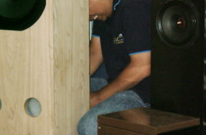

    Nhân lúc chị chủ nhà chạy ra bếp, lão BS đang bận tính lỗ lãi cặp JBL huyển thoại, hai ông này lẻn ra kiểm ra số đo các em thí sinh. Bác duca "tấm tắc" khen - hàng "chuẩn" đới, cho cả nắm tay vào... vừa khít :lol:
    ...ông áo caro lẩm bẩm: mị... nó! thế thì con ngồi sau lưng ông phải chơi = đầu gối à :oops:

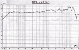

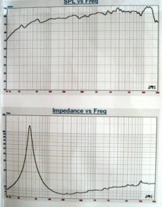

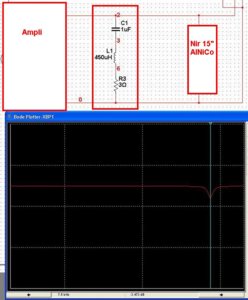

    Trong lúc các Nir fan đang ngất ngây với Hoa khôi mới thì Em rất bình tĩnh kiểm tra lại các số đo, phát hiện ra một sự thật phũ phàng, cô Hoa khôi này có số đo vòng 1 quá cỡ thợ mộc , Vòng 1 này đúng tiêu chuẩn chỉ cho phép +/-3dB thì Cô này tới +10dB, tức là tương đương 120cm theo tiêu chuẩn Hoa Hậu Mỹ :mrgreen: (cưới cô này về lỡ hôm nào giận thì cổ ép cho nghẹt thở luôn). Nhưng dù sao đây cũng chỉ là chuyện nhỏ với Beyma :lol: , thôi thì đề xuất cái mạch để các Cụ thử nghiệm:
    Lắp mạch L-C-R như hình rồi gắn // với Củ 15" ALNiCo để cắt phần chói 7-8kHz, giá trị R có thể điều chỉnh từ 1-5 Ohm cho phù hợp với sở thích.

    đáp tuyến 15 Alnicoh này bắt đầu nhô lên từ 700 hz roài cụ nếu tính độ nhạy trung bình là 91.4 dB như hãng công bố. độ nhô này đạt khoảng 7 dB tại 1.2 khz và 12-13 dB tại 7-8 khz.
    mạch lọc LCR series này chỉ có tác dụng giảm peak điểm và làm cân bằng đỉnh cộng hưởng trở kháng. trong khi loa cần giảm chói trên cả 1 đoạn dài từ 1 đến 10khz. vì thế cái mạch giảm chói ở trang 2 em viết vẫn có ích cho Nir toàn dãi :D

    Người ta dùng trở trong mạch LC nối tiếp mục đích để tăng băng thông của mạch lọc, chỉnh giá trị R sẽ đạt được dải thông lọc cần thiết, mình khoái cách filter này hơn bác sĩ à :D

    Hôm qua nghe thì dải cao vẫn thiếu, thực tế đo thấy dải 7-8kHz trội khá nhiều nhưng thiếu dải cao. Vậy cắt theo PP BS nêu thì thành loa Mid-Bass luôn à :mrgreen:
