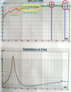

    dãi cao này không thiếu nếu chịu khó nghe kỹ. nó khá chói ở những tiếng treble miệng, tiếng guitar, giọng nữ, trống bằng đồng. các âm thanh này ở khoảng bi nhiêu hẹc vậy bác ?
    một phần nghe treble không nhiều là do loa 15 Al này cho tiếng bass quá nhiều trong 1 cái phòng chưa được xử lý. hãy nhìn đáp tần của nó là biết ngay... Qts 0.9... híc

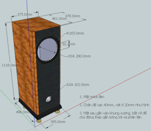

    2.414
    Q3, Saigon
    Phần thùng em dùng 5.6mkII, tức là quay mặt hẹp ra trước. Lỡ đóng gần xong rồi chừ không đổi mẫu được nữa ạ.
    Port xài lỗ 102mm, ván dày 21mm. Em dùng sketchup vẽ.
    Bữa nghe thử phần trên loa này bị sạn thiệt đó các sếp.

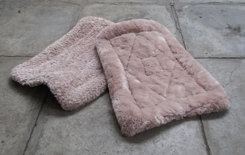

  6. newceco
    newceco Advanced Member
    13/11/07
    554
    Hôm qua chở vợ đi chợ thấy vợ mua cái thảm chùi chân này:
    Em định xin vợ để lót thùng loa các bác thấy có ổn không ạ? thảm rất nhẹ, lông bên ngoài dày khoảng 1cm rất mềm, bên trong có đệm lớp mút mỏng thì phải. Em tính lót thùng để hút tiếng trung & treble.

  8. freshaudio
    freshaudio Advanced Member
    16/6/07
    695
    521
    Bác mtbc,
    Kiểu thùng của bác đẹp đấy, miếng mica đen bác cố định với mặt trước loa bằng gì vậy để em làm theo với? Port 102mm là nhỏ hơn khuyến cáo hả bác?
    Lúc đầu em cũng máu chơi theo 5.6MKII nhưng sau khi tính toán thì thấy thùng loa nặng quá, phải hơn 50kg/thùng chưa tính củ, sức em không thể mang vác lên xuống cầu thang được! :D
    nên giờ em sẽ chuyển qua 2.8 cho nhẹ bớt.

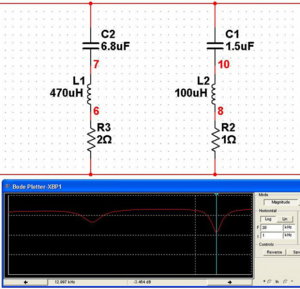

  9. DIY-lover
    Theo Em, Cụ xử như vầy thì sẽ cân bằng các dải tần mà độ nhạy của loa sẽ được giữ rất cao :wink:
    Phần nhô lên 2.8kHz và 13kHz có thể dùng mạch dưới đây để lọc (giá trị R có thể thay đổi cho phù hạp với tai nghe)
  10. mtbc
    mtbc Advanced Member
    11/9/06
    6.908
    2.414
    Q3, Saigon
    Cảm ơn Thầy, em sẽ dùng 2 cái mắt lọc trước, còn vụ horn từ từ tính... Thùng lỡ đóng rồi mà. Hì hì... :wink:

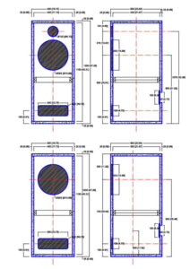

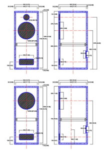

  23. Pointed
    Chắc là chưa dám đi thi thử :wink:
    Mà thôi BS ơi quay lại chuyên môn đi, cái thùng 13.6 đã tính lại hộ anh kích thước mới chưa? nếu chưa thì mới chỉnh lại hai mẫu này nhờ BS kiểm tra dùm cái nha. Hai mẫu này có kích thước giống hệt nhau, chỉ khác nhau diện tích vent, anh nghe đồn đâu đó rằng nếu làm lỗ vent lớn thì sẽ cho ra tiếng bass mềm mại hơn, không phải kiểu thọi vào mẹt như loa sân khấu :mrgreen: mà BS đâu có iu loa sân khấu đâu hén :wink:
