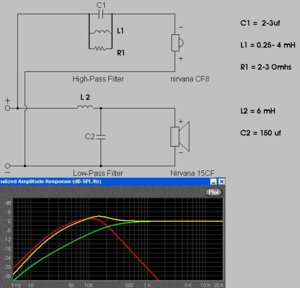

    đây bác. phân tầng này vừa đo đạc vừa có trải nghiệm thực tế nha bác. em đã làm rồi... nên bác yên tâm.
    mức cắt dưới tầm 200hz, em đang dùng mạch này đây nhưng trị số tụ nhỏ hơn tí. tụ trị số cao này bác kiếm 2 con tụ hóa song song 100uf và 50uf là ngon.
    mạch lọc chói cho loa treble nằm khoảng từ 2khz đến khoảng 6-8khz. cái này tùy thực tế. ban đầu bác gắn tụ 2uf thôi xem thế nào. em nghĩ tụ 2uf là hợp nhất. nếu thiếu treble giải cao, thì bác thêm 1 tụ 1uf song song nữa là thành trị số 3uf.

    em đã thiết kế phân tần theo yêu cầu của bác Bizi rồi- cắt 500 và 6000. đáp tần đẹp như mơ. mai em post nhé :D

    bác gởi linh kiện vào cho em đi. em sẽ làm giúp bác luôn. em sẽ chụp hình chi tiết. các bác nào chưa quen diy cũng có thể làm được.
    phân tần dự kiến theo yêu cầu cho bác Bizi đây ạ. em hạ mức cắt trên nằm trong khoảng 4-5khz thôi. vì cắt cao quá màng phụ của 206 vẫn còn rung nhiều và gây chói. mức cắt dưới vẫn mức 500hz.

    Cảm ơn bác sĩ nhiều :mrgreen: Em hỏi khí không phải thế là không cần con trở nào hả bác sĩ?

    đúng roài, vì 3 cái loa độ nhạy na ná nhau. cái loa treble độ nhạy cao hơn chút nhưng do cắt cao nên không cần thêm điện trở. tai người kém nhạy với tần số > 12khz nên khoảng này độ nhạy loa cao rất có lợi. chính vì thế các cụ nhà mình ai gắn thêm super treble cũng thấy hay là vậy :wink: .
    phân tần em đang dùng thiết kế y chang như cái hình em vẽ cho bác. có điều em cắt mức 250hz và 4khz, nên trị số khác của bác chút đỉnh.

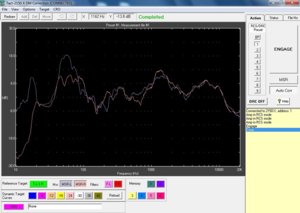

    Cụ Mưa nói thế nào chứ em nhìn cái đáp tần bác Tcqanh post lên thì thấy phần sub-bass nó còn tốt hơn cái củ 2235H trong thùng Sub JBL B380 nữa!
    Cụ thể nhé: tại 20Hz mới suy hao có -7dB thôi. Tại 30Hz chỉ suy hao có 3dB! Quá tuyệt! :wink:

    đó là tại vì... đặc tính củ loa này bác ạ.
    đây là loa 15" có thể tích Vas 686 lít, Qts đến 0.767 nên phần bass sâu nhô cao là đúng rồi. 2 số này cao hơn hẳn so với củ 2235H của em và của cụ. Qts của 2235H chỉ có 0.25 nếu em không quên :D
    và đó chính là niềm tự hào của Nirvana đóa. loa này có thể chơi open baffle mà không cần đến thùng nữa là :lol:

    E hèm! Em thấy cái đáp tuyến tần số chạy mô phỏng ở trên với cái đo thực tế tại nhà cụ Mưa ở trang 2 topic này nó có gì đấy không ổn? Không biết cái nào chính xác hơn nhỉ! :)

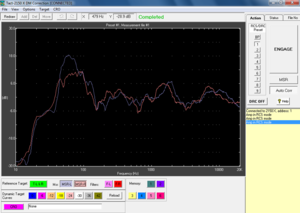

    Đó là bỏ tunning port, cho vào thì bass nó thế này cơ

    Có tuning port vào vậy là ngon quá roài cụ ơi! Nếu lấy trung bình là mức +3dB thì tại khoảng 34Hz nó suy hao 6dB nhưng tại 20Hz nó cũng không suy hao thêm tí nào! :)

    Cái này còn do cộng hưởng phòng nữa, em cũng chả biết đo phòng câm thì nó thế nào. Em toàn để tact đánh loa này ở chế độ bypass.
    Không dùng room correction, không chỉnh chọt dải tần nào hết.
