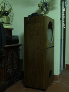

    Bị bác yêu âm nhạc đuổi về đây nên em tiếp tục chủ đề bông (không có băng, tã nhé) lót, số là cái thùng xong trước em chỉ lót mút dầy có 1,5cm xung quanh, mặt hậu lót thảm nỉ (toàn đồ cũ tận dụng) còn cái thùng xong sau thì cũng với lượng mút và thảm như vậy còn tống thêm 2 cái thảm chùi chân vào nữa thì thấy trung âm lùi đi 1 tí (nên khi nghe thì cảm thấy vị trí ca sĩ hát lệch sang bên thùng có bỏ thêm thảm). Như vậy là cái thảm có hiệu quả hút âm (nhưng không biết giá 20k/cái thì so với mua bông khoáng hoặc mút theo m² thì có đắt hơn nhiều không?).
    Để tiếp tục hoàn thiện cặp thùng em nhờ các bác tư vấn cho:
    - Sơn (hoặc lớp gì đó) phủ lên bề mặt để chống hút ẩm còn ngoài cùng chắc em sẽ dán decan cho nhanh.
    - Cọc bắt dây loa nên dùng loại nào?
    Nhờ các bác chỉ chỗ nào bán trong SG luôn giúp em với.

    Em nghĩ là bác Newceco nên lót hai loa cân nhau, không thể loa này lót loa kia không hoặc loa này lót vật liệu này còn loa kia lót vật liệu khác. Em coi hai cái loa như một cái mồm phát ra âm thanh. Bác làm vậy khác nào mồm bị méo :).
    Em cũng nghĩ không cọc thì tốt hơn có cọc, tín hiệu chạy thẳng tuột vào loa luôn. Nhưng trông cái thùng loa không có cọc cứ kỳ kỳ thế nào ấy nhỉ :wink:

    Về vật liệu lót thùng cho cân 2 loa thì chắc chắn phải làm rồi chứ không nghe cũng thấy hơi khó chịu, có điều đang trong giai đoạn thử nghiệm nên em cứ từ từ thêm bớt thôi.
    Có bác nào giúp em vụ sơn & decan dán thùng không ạ?

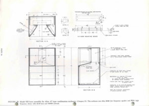

    Em đang tính đóng em này cho Niv, tìm trên mạng một hồi thì em tổng hợp được cái này:
    http://www.mediafire.com/?zcs83k54nrsdz2w
    Em mà tự đóng chắc mất vài ... chục năm :lol: :lol: .
