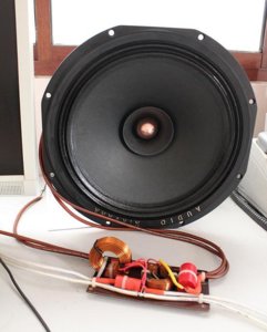

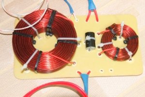

    Loay hoay mãi cuối cùng thì em cũng làm xong bộ phân tần theo hướng dẫn của bác Via.
    em trình các bác xem qua.

    Đẹp quá, Bác ơi! Em bận quá cũng chưa rờ tới. Nhưng hình như chỉ có tụ 0.22uF còn tụ 2 uF Bác để đâu?

    Ơ ơ, em xúi bác xài lõi Ferit cho đỡ trở kháng thuần cơ mà :( :(

    Dạ đó là tụ 2mf đó anh . tụ 0.22 em để rời cho dễ thay đổi :D
    Lần đầu tiên DIY chưa biết lắp vào nó thế nào nhưng thấy trong lòng vui vui thế nào ấy bác ạ. Bây giờ em mới hiểu giá trị của sản phẩn DIY hơn sp hãng là thế nào rồi :D

    Dạ em tìm không ra lõi ferit nên sd đỡ lõi kk vậy . khi nào có lõi ferit em sẽ thay vô sau.

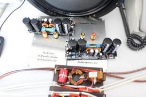

    Mấy hôm nay em cũng loay hoay với phân tần này đây , giờ có vẻ cũng tạm ổn rồi các bác ạ

    cuộn cảm phân tần loa treble của bác Tuan rau (5mH) nhìn gần bằng phân tần cắt 150hz (cuộn cảm 6mH) cho cái loa bát 4 tấc của em luôn... :lol:

    Em cũng chẳng biết sao nhưng khi lắp vào nghe thì treble vẫn lanh canh, tơi nhuyễn .

    vâng bác ạ vì cái tụ 2uf đảm nhận công việc cắt tần chính cho loa treble chứ không phải cuộn cảm 5mH. khi gắn cuộn cảm này vào, trở kháng toàn mạch và phase sẽ thay đổi. vì thế nghe sẽ khác đi 1 tí.
    bác đánh giá giúp em âm thanh khi có và không có cuộn cảm 5mH này. khách quan bác nhé :D

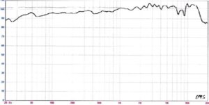

    xem hình đáp tần 12 CF có đỉnh chói khoảng 2,8 khz. đoạn chói nhiều nhất nhô lên cao hơn 10dB trong tầm 2-4 khz.
    để giải quyết, bác dùng mạch RLC parallel như sau :
    như vậy các bác chuẩn bị 3 cặp linh kiện : cảm 0.3 mH, tụ 10 uf, trở 8 Ohms/ 10-20W.
    có thể tăng trị số trở lên đến 20 Ohm để làm tăng hiệu quả giảm chói đoạn tần số này.
    nếu các bác thấy vẫn còn chói đoạn treble cao hơn, theo hình là mức 7-8khz. các bác thay tụ 10uf bằng tụ nhỏ hơn, ví dụ 3 uf hoặc 1 uf. vấn đề sẽ được giải quyết ngay.

    Sau khi lắp bộ phân tần vào tạm thời no giải quyết được khuyết điểm này ( âm thanh bộ giàn cùa em nghe nó cứ bì bì thế nào ấy giống nhưca sỹ cố gắng hát vậy :( tiếng nó không bay , không nhẹ nhàng .[/quote] . giải trầm sâu hơn ( bài số 8 & 16, tiếng ghita nghe căng & mọng hơn ( bài số 3). Hiện em mới chỉ nghe qua CD N14 by Dungaudio thôi
