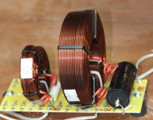

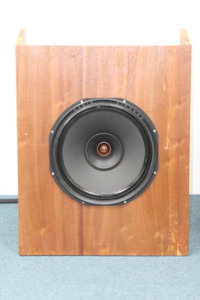

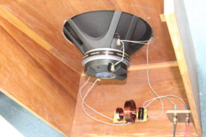

    Em đã tranh thủ làm xong XOver cho CF 15" Coaxial thùng OB theo design của Bác Via. Cũng như Bác tuan rau, em chưa làm được cuộn cảm cho mid/bass bằng lõi FE, nên đành dùng tạm lõi không khí vậy. Tụ lọc treble em dùng Muldorf Supreme 2.2uF, tụ cho cho woofer em dùng ASC 0.22uF.
    Em đã kiểm tra âm thanh của loa với việc chỉ dùng 1 tụ lọc 2.2uF cho treble và sau đó với XOver theo design của Bác Via trên hệ thống DAC/Prea EAD Ovation plus và Power ML 335. Kết quả theo ý kiến chủ quan của em là :
    Với bản High Life - của Jazz at the Pawnshop (African Folk) từ album Audio Refence II vốn thu live và có sự tham gia của nhiều nhạc cụ em thấy việc thể hiện các giải tần tốt hẳn. Các nhạc cụ trình bày rõ ràng, tách bạch, và sự liên kết giữa các nhạc cụ chặt chẽ hơn và bớt rối đặc biệt là ở phần trung cao như Bác Via nhận xét. Với các bản nhạc có lượng nhạc cụ tham gia ít hơn và chậm rãi hơn như Summertime em thấy XOVer giúp loa có được sự mượt mà hơn, đặc biệt khi thể hiện tiếng piano láy ở các nốt trung cao với tiếng giữ nhịp của chổi sắt trên cymbal mặc dù em vẫn có một chút luyến tiếc cách trình diễn gai góc hơn một chút khi không có XOver. Có điều là độ sâu và dịu dàng của tiếng bass thì tốt hơn hẳn khi có Xover.
    Bản Il Est Ne Divin Enfant (Orchestral) từ album Audio Refence II cho thấy phần trầm thể hiện sâu hơn và kiểm soát tốt hơn khi không có Xover.
    Tiếng kèn trong Chams (track 19)trong Album Musique, Harmonica và sáo trong The Moon represents my hearts (Musique) thể hiện lả lướt và dịu dàng hơn với sự tham gia của XOVER.
    Với vocal, bản The Men You Were - Charley Horn trong album Musique được thể hiện tình cảm và dịu dàng hơn khi có Xover
    Cá nhân em cho là việc David khuyên không nên dùng XOver cho 15" Coax chắc cũng với mục đích để tạo niềm tin về sự đơn giản và dễ dàng cho người mua và vì thế số lượng người mua sẽ đông hơn nhiều so với những tay DIY chính hiệu như Bác Via. Mà quả thật, chất lượng âm thanh loa Nỉvana 15" Coax vốn cũng đã ổn khi chỉ dùng một tụ lọc cho treble. Nhưng nếu ai đó muốn biết ở trên cõi Niết Bàn ấy có mấy tầng, xin hãy thử qua XOver của Bác Via.
    Cảm ơn Bác Via, cám ơn Bác tamhop, tuan rau, tcqanh và các Bác đã tham gia tư vấn và giúp đỡ cho việc leo thang vũ trang này.

    Bác 33 này ở ẩn ít khi xuất hiện. Hôm nay xuống núi có bài rì viu hay quá. Đọc đánh giá của bác về việc ứng dụng phân tần của bác Via so với phân tần nguyên thủy của bản hãng thì em thấy mất 2 được 8 :wink:.
    Em không có loa Coax nhưng cũng cảm ơn bác rất nhiều :D.

    bác tamtam thân mến,
    chuyện làm phân tần bậc 2 cho loa 2 ways với đảo cực loa treble là cách lựa chọn tốt nhất về mặt phase và tính đơn giản cũng như hiệu quả.
    em không đồng tình với bác Via ở chổ phân tần cho loa trele với 1 tụ 2.2 và 1 cuộn cảm 5mH. như em đã nói, cuộn cảm này có vai trò thay đổi trở kháng và phase của mạch. nó không có tác dụng cắt tần ở đây. cuộn cảm lõi không khí 5mH ở đây là quá to và không cần thiết.
    nếu anh có cuộn cảm từ 0.3 đến 0.5mH, anh thử thay cuộn cảm này cho cuộn 5mH to khủng bố. sau đó anh đánh giá lại xem thế nào.
    nhớ đảo cực cho loa treble.
    thân,
    ps: hôm nào rãnh ghé em lấy cái ampli đèn em ráp về thử nới Nir nhé. em đã mod lại khá nhiều.

    nhìn bộ phân tần của bác chuyên nghiệp quá & bác Riview cũng hay nữa, chúc mừng bác !

  22. Viagraless
    Viagraless Advanced Member
    Tham gia ngày:
    4/12/05
    Bài viết:
    5.592
    Đã được thích:
    262
    Không cần phải choke quân sự đâu bác, em dùng 1 đoạn ferit thẳng như dài cỡ nửa điếu thuốc lá, cuốn tầm 30 vòng dây to 2ly lên là đủ Henry mà trở kháng thuần quá nhỏ đo không nổi.
    @ Bác sĩ : nhận xét của bác về cuộn 5mH là có cơ sở, tuy nhiên nếu bác đo henry của cuộn dây treble sẽ hiểu tại sao em làm vậy .
    Thân mến

    về mặt điện học cũng như thực tế thì henry cuộn voice coil loa treble càng cao thì tiếng treble càng ít đi, nhất là đoạn high octave. cơ mà 2 cuộn cảm mắc song song thì số đo henry tổng còn tùy vào 2 cuộn này cùng hay ngược chiều à nghen :D

    @ Bác Music_lover: Em phải cảm ơn Bác đầu tiên vì nếu không có việc các Bác chịu khó "ăn cơm nhà vác tù và hàng tổng", chúng em đâu có cơ hội nghịch cái Nirvana này.
    @ Bác Tcqanh: Cảm ơn về gợi ý của Bác. Vì nguyên bản design của Bác Via hổng có đảo cực, nên em giữ nguyên. Tuy nhiên, em sẽ thử đảo xem sao. Về cuộn cảm đấu // với treble, em hổng có cuộn cảm giá trị thấp nên chưa thử, tuy nhiên em rất tự tin vào thiết kế của Bác Via vì em tin Bác ý đã thử nghiệm nhiều lắm trước khi đưa đến giá trị này mà kết quả thật khả quan dù đầu tiên em cũng như Bác thấy lạ khi nhìn thấy trị số đến 5mH. Em thích câu Bác ấy nói "Nghệ Thuật trong kỹ thuật".
    Vừa qua em may mắn đã có cơ hội ghép em nó chung với vài ampli đèn như 300B SE, 6C3G, ... và đã có quyết định đặt một ampli đèn hy vọng phù hợp cho em nó. Để khi nào xong ampli này em sẽ sang khuân ampli đèn của Bác mod về thử chung Bác hén. Cảm ơn Bác trước.
    @ Bác Chungvanson: Cho phép em có ý kiến từ kinh nghiệm của em khi thấy Bác đang dự định làm Xover cho loa toàn dải của Bác khi loa chưa chạy rà xong.
    Do 15" coax của em là 2 đường tiếng nên kiểu gì cũng phải có Xover ít nhất là 1 tụ lọc cho treble. Còn nếu muốn để woofer tập trung hoạt động đúng khả năng của nó mà không lấn sân sang dải tần do loa treble đồng trục phụ trách thì về nguyên lý phải cắt tần số cao của Woofer bằng ít nhất một cuộn cảm (dù David hổng chịu). Mặc dù vậy, em cũng đã tuân thủ thiết kế của David, thử các loại tụ lọc và gia giảm trị số cho treble và không cắt tần cho woofer. Việc này được thử nghiệm với thời gian nghe khá lâu (sau khi loa chạy rà) để hiểu rõ về cá tính của loa, em hiểu loa em thiếu cái gì, có khuyết điểm gì trước khi tiến hành thử nghiệm một cái gì đó đột biến hơn để khắc phục nó. XOver bậc 2 của Bác Via đã đến thật đúng lúc với lời nhận xét dù ngắn nhưng đánh đúng vào cái em cho là loa em bị thiếu khi xử dụng coax mà không cắt đi tần số cao của woofer, đó là chưa kể tác dụng của thiết kế phân tần bậc 2 và các đo đạc, cùng nghe thử của Bác Via trước khi đưa ra design này. Do vậy, sau khi thử nhiệm, em có thể nhận ra em đã đạt được gì sau khi lắp Xover cũng như đã mất đi cái gì sau khi lắp nó. Trên tổng thể, em đã có được điều em muốn từ thiết kế Xover này. Cảm ơn Bác Via thêm lần nữa :D
    Về 15" Neo của Bác là toàn dải do vậy nếu em là Bác, em sẽ không làm Xover trừ khi em nghe kỹ và hiểu nó rõ để phát hiện điều gì em muốn cải thiện. Lúc đó, Bác nên trao đổi với các DIY loa gạo cội như Bác Via, Bác Tcqanh,... để tìm giải pháp. Có khi loa chỉ chạy rà xong với thùng đúng thiết kế là đã làm Bác thỏa mãn rồi.
    Sáng nay cuối tuần, em hơi lan man một chút, mong không làm phiền các Bác trong hội.

    bác có thấy bác Via khuyến cáo làm cuộn cảm 5mH với lõi Fe với dây 2mm không ạ ? nó sẽ giảm đi tối đa số vòng dây và trở kháng thuần của cuộn cảm đến mức tối đa. trong khi cuộn cảm của bác là lõi không khí với số vòng dây giá chót là 320-350 vòng, dây 1.6mm.
    em đã nghịch phân tần bậc 2 này, với mức cắt tầm 4-5khz cũng na ná như mức cắt 15 coaxial như trên trong 1 thời gian dài. nên em có chút quen thuộc với nó :wink:
    để em quấn cuộn cảm 0.5mH lõi Fe rồi cho bác mượn test xem thế nào.
