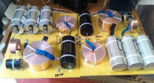

    Em khoe đồ với các bác :p mai đi đo xem được bao nhiêu mH

    Sau quá trời ngày bị delay, hôm nay bên đóng thùng cũng chở thùng tới. To quá! Vậy là vợ kêu: "You're cheating me" :")
    Đẹp thiệt, nhưng chắc bị hối quá nên chân chưa có, bông lót trong thùng cũng chưa... Tem cũng chưa về do bên làm tem khu Lương Hữu Khánh... quên làm :( Hix, chạy ra tới nơi mới nói "thôi bốn ngày nữa anh quay lại" tỉnh bơ.
    Chuẩn bị làm cái phân tần theo hướng dẫn của bác Lọ.

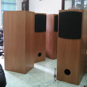

    Em đã lấy được thùng về rồi lắp tạm loa vào nghe,vì chưa có vít chuẩn. Cảm nhận đầu tiên là thùng to quá to hơn sự tưởng tượng của em, nhưng bù lại bác thợ đóng đẹp nên mụ vợ em bớt cằn nhằn, còn mẹ vợ em sang chơi thì nói, con làm gì mà sắm đến hai cái tủ đựng giày vậy, chuyển cho mẹ một cái để dùng :( hiện em chưa có rề chỉ lắp tạm pow còi Marantz vào nghe thử. Nhưng âm thanh không ổn cho lắm. Trung âm thì bị lu mờ trước tiếng ghita bass , bass ù rền bị kéo đuôi rất khó chịu. Cảm giác của em cũng giống như của bác Tuanrau ca sĩ hát rất bí không thoát được các giải như dính vào nhau nghe rất khó chịu. Nghe chừng phen này sẽ mệt nhiều đây để em nó có thể hát ra tiếng người

    Em lấy thùng về rồi ! Đang tính sáng nay đi mua bông và cọc loa, vít bắt loa, dây đi trong thùng để tối về chọc ngoáy đây ?
    Thùng đẹp to hơn mức em tưởng tượng !

    Theo em nghĩ là vấn đề do:
    1. Loa chưa chạy rà xong.
    2. Phòng nhỏ quá so với thùng => bass được thùng khuyếch đại và cộng hưởng phòng.
    Bác thử lót thêm trong thùng thùng, bịt lỗ thoát hơi,...Cho bass giảm tối đa rồi từ từ gỡ bớt. Ngòai ra chắc phải xử lý phòng nghe.
