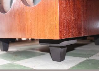

    Yes Sir, tối ghé em lấy đế loa nhe. Bác có cần em mua chân đinh giùm không? Em định mua 6 cái chân đinh sắt xi loại lớn chỗ Yes Sir, mỗi bên 3 cái chân đinh.

    Tối qua trời mưa to quá em không lên được !!! Nếu hômnay trời không mưa em sẽ lên bác ! Chân đinh em mua rồi chỗ bác Dũng Yes Sir em mua 8 chiếc mỗi bên 4 chiếc. Bác cứ yên tâm chỗ bông em thưa đủ cho bác lót đủ thùng nếu chỉ lót mặt trên của thùng thoải mái bác à !

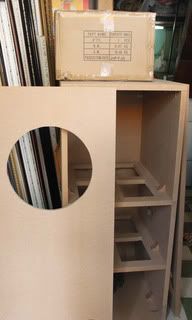

    Chào cả nhà.
    Lâu nay em im hơi lặng tiếng chú tâm DIY loa 15' Alnico. Nay đã đế lúc trình cả nhà cùng tham khảo.
    Sau đây em sẽ từ từ trình bày tuần tự quá trình thực hiện :
    Bước 1 : Mua ván MDF 25mm, loại này khi mua thì hỏi là hàng Malaysia nhưng khi nhận hàng về thì thấy Made in Thailand. Theo đánh giá của em thì rất ổn. Số lượng em mua 3 tấm 2,2x1,27m là vừa khít vớo bản vẽ của em.
    Theo bản vẽ em đã chuẫn bị chi tiết, bắt đầu xẻ ván. Thật sự ban đầu em xẻ thử nhưng bị lệch 1mm. Tự nghĩ mình làm vậy là giỏi và định tiếp tục làm. May là bác thợ mộc không tin tưởng em nên kiểm tra lại. Khi thấy lệch một ly, bác ta phán :”Lệch 1 ly đi một dặm”. Thế là bác ta đá đit không cho em xẻ ván nữa . Sau này khi ghép thùng mới thấy câu nói của bác thợ thật có giá trị.
    Với kinh nghiệm và tay nghề của bác thợ, ván sau khi xẻ chỉ lệch 1/10mm. Thật tuyệt. Lưu ý anh em không nên xẻ ván dài vì sẽ bị lệch ngay. Bước này tưởng dễ nhưng không dễ !

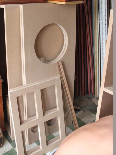

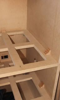

    Bước 2: Ván và xương bên trong đã khoét lỗ theo bản vẽ thì có thể ráp thành cái hòm không nắp. Khi ráp có bôi keo sữa hai thành phần, bắt vít rút miếng ván vào nhau. Ghép xong nhớ bắn thêm mấy thanh nẹp nhỏ để cố định và giữ góc vuông, sau 2 tiếng để yên keo khô cứng rất chắc chắn thì có thể gỡ nẹp chằng ra.

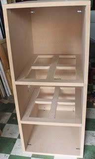

    Bên trong cần gia cố thêm bằng các khúc gỗ hình tam giác vuông cân. Quét keo sữa 2 thành phần và dùng súng bắn đinh cố định các khúc gỗ này bên trong các vị trí thiết yếu cần bổ sung lực giữ. Sau này khi keo khô cứng thì thùng loa vẫn bảo đảm vuông góc và có độ kết dính cao.

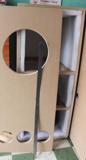

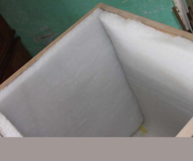

    Xong phần “cái hòm không nắp” thì bước kế tiếp là lót damping cho bên trong. Mua 04 tấm xơ xốp tại địa chỉ Số nhà 09 đường Mâm Côi, mua 1 bình keo con chó 3 lít, 2 cây cọ, 2 rulô lăn sơn dầu, 01 cái khay để pha keo con chó, và 2 lít xăng thơm (mua loại xăng Nhật).
    Pha keo con chó và xăng Nhật để tạo độ lỏng tương đối, đủ để dùng rulô lăn keo nhưlăn sơn dầu. Lăn keo khắp bề mặt bên trong hòm, một mặt chuẩn bị tấm lót đã được cắt đo cẩn thận. Khi keo vừa ráo là có thể dán tấm lót vào. Đằm kỹ, cuối cùng là chờ cho nó khô !

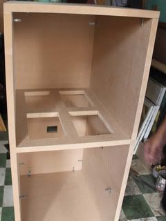

    Lót bên trong, chờ khô, kiểm tra kỹ lưỡng. Chuẩn bị ráp mặt trước vào. Trước tiên lấy dấu các vị trí bắt vít, sau đó dùng mũi khoan 8mm rà sâu khoảng 5mm để sau này dùng chốt tròn che vết bắt vít. Để việc ráp mặt trước chính xác đòi hỏi trước đó xẻ ván chính xác, các góc ráp phải vuông chuẩn, bề mặt các cạnh phải phẳng tuyệt đối. Việc này do bác thợ mộc kiểm tra chỉnh sửa từng ly từng tí.
    Tiếc là lúc này máy hết pin không chụp tiếp nữa.

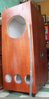

    Làm đẹp cho em nó. Chà nhám bằng máy chà, quét lớp lót chống thấm nước, quét lớp màu nhẹ. Chờ 2 tiếng khô cứng, xả giấy nhám mịn. Quét tiếp lớp lót để tạo bít hét các kẽ nhỏ li ti của mặt gỗ, chờ 2 tiếng cho khô cứng, tiếp tục xả nhẹ bằng giấy nhám mịn. Lúc này rờ bề mặt thùng loa cực mịn. Không muốn làm thêm gì nữa, để mộc mạc đã thích.
    Bác thợ khuyên nên thổi một lớp PU mỏng để giữ màu nếu không sẽ ngả và bay màu rất nhanh. Thế là nghe theo bác ta, thổi một lớp PU mỏng. Thổi xong thấy thùng loa bóng loáng, mất đi tính mộc mạc. Tiếc tiếc quá. À nhớ làm thêm cái chân ngay kẻo cấn trầy hết nhé, ngoài ra còn phải tạo hai tay cầm hai bên để dễ xoay chuyển em nó. Lúc này em nó đã lên đến 49kg

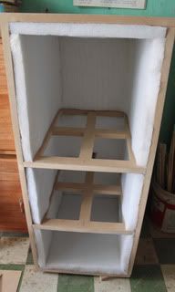

    sau mấy ngày tháo ra lắp vào bắn gim đau cả tay,em đã có kiểu lót đến giờ là ok nhất các bác tử xem nhé.Tầng trên lót bằng bông hóa học 4 mặt ( 2 bên,trên và sau) nhớ là lót sát vào thùng đừng để phồng quá khoảng 2,5cm,tầng dưới 3 mặt nỉ dạ (2 bên và sau)dày khoảng 5mm - 1cm.
    Nói chung đây là kiểu lót ok nhất đối với thùng 5.6 của em và với điều kiện vật liệu khan hiếm ở hà nội,các bác có cách nào hay hơn nữa góp ý cho.

    Có vài điểm em muốn hỏi bác; một là 2 cái khung tăng cứng hình như bác k0 bôi keo tất cả các cạnh ghép với ván hậu và hai bên? hai là vụ keo con chó quét đều lên toàn bộ mặt trong thùng để dán bông liệu có ảnh hưởng gì đến chất âm của k0? so với việc dùng ghim đính vài điểm để giữ miếng bông thôi? :?
    P/S: các góc ván ghép em thấy bác dùng ke thép để liên kết gia cố, mà cái giống MDF chịu lực tập trung hơi kém, nên thay = nẹp gỗ dán keo toàn bộ chiều dài đường góc.

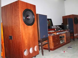

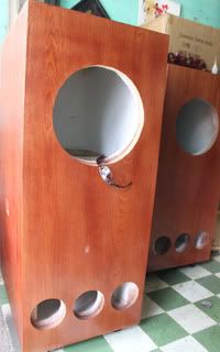

    Ngày mai lên Anh thẩm âm cặp loa được hôn ? Hôm CN rồi chờ ĐT mà không thấy! Em đoán là chắc chưa xong :)

    Sao bác fai dùng bản lề nối vậy?
  19. dynaudio140
    dynaudio140 Advanced Member
    8/3/11
    89
    Bác Nam nói làm e ngại wa...xl bác.
  20. dynaudio140
    8/3/11
    89
    E có order mấy miếng tem Roll's audio bác gắn vào cho biết tí "tên tuổi" nhà e ý.
