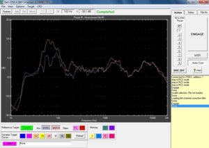

    Em hỏi thêm tí là ý cụ bỏ tuning port tức là bít lỗ thông hơi cho thành thùng kín hay là bỏ ống hơi để chiều dài lỗ hơi bằng đúng chiều dày ván thùng?
    Em xem cái hình có tuning port thì có vẻ cụ tuning ở 18Hz thì phải? :roll:

    Ống thông hơi của em có adapter gắn với thùng loa để tháo/lắp được, khi tháo ra thì nó là lỗ thông hơi đường kính 152mm và sâu 18mm :D , khi lắp vào thì là đường kính 152mm, sâu 200mm.

    Như vậy cả 2 cách đều là có tuning port nhưng tuning ở 2 tần số khác nhau chứ không phải không có tuning. (không có tuning thì hoặc là thùng kín hoặc là open baffle)! Cụ cho em xin cái thể tích thùng để em chạy mô phỏng thử xem vì nếu như hình thì em thấy khi có ống thông hơi thì cái port nó có tác dụng ở điểm quá thấp! Nếu cái port có tác dụng ở tầm 28-30Hz thì kết quả phần bass em nghĩ sẽ ngon hơn nhiều!

    Giờ em mới thấy bài post của cụ. Thùng em làm 182 lít (thùng của audio nirvana là 162 lít - 5,6cuft, em làm thừa ra 20 lít định để trừ đi những thanh giằng, nhưng hóa ra mớ thanh giằng +bông lót chả chiếm mấy thể tích, vậy em đoán cỡ 170 lít gì đó.)

    Đúng ra nếu có thể tích thùng của hãng thì mình có thể dùng phần mềm như kiểu Bass Box Pro để tính lại kích thước thùng cũng theo số lượng thanh giằng + bông lót cũng như kích thước các cạnh như mong muốn được. Giờ cụ đã đóng thùng rồi nên em nghĩ cách đơn giản và chính xác nhất là cụ thử giảm từ từ (cắt từ từ) chiều dài của cái ống thông hơi (tương ứng với nâng từ từ port tuning frequency lên) và chịu khó đo đạc để tìm điểm cho kết quả tốt. Theo em thì nếu chỉnh sao cho cái peek hiện giờ đang nằm ở 18Hz nó tăng lên đến khoảng 28-30Hz thì chắc là phần bass sẽ tốt hơn. Khi tìm được chiều dài tốt nhất thì ta chỉ việc cắt cái ống khác với độ dài ấy rồi lắp vào là xong.
    Chạy mô phỏng thì em nghĩ cũng chỉ cho kết quả tương đối thôi vì thông số củ của hãng đưa chưa chắc hoàn toàn đầy đủ và chính xác để đưa vào phần mềm mô phỏng. (Đấy là chưa biết sai số do cái phần mềm mô phỏng nó là bao nhiêu).
    Cụ đang có lợi thế là cả dùng TACT và port có thể thay đổi được độ dài thì chịu khó thử và đo đạc là tốt nhất.

    Em vẫn thử thế mà, thùng to hơn thùng khuyến cáo độ 10l chắc chỉ tốt hơn? Vì loa này còn có thể dùng hùng 13,6cuft. Muốn giảm đi 10l nữa chắc chỉ có cách thêm thanh giằng, hay thêm bông lót?

    Sai số vài % thế mà có thể chỉnh được tuning port thì chả ăn thua gì đâu cụ ơi. Cứ yên tâm mà chơi thôi. Nếu cụ đang thử chỉnh độ dài ống hơi và đo đạc lại theo cách như vậy là ok rồi. Sở dĩ em nói như trên là bởi vì thấy 2 đường kết quả cụ post lên có vẻ có kết quả không tốt lắm thôi!

    Cái phòng nó bị cộng hưởng tầm 40-80hz kinh quá nên chả biết đáp tần thực sự của loa là như thế nào. Có điều cộng hưởng vậy mà nghe không bị ù nhiều so vơi smấy loa bass nhỏ mới lạ.
    Tối nay mà rảnh thì em lắp port vào đo lại xem sao, vì em cũng mới kê lại phòng.
