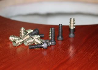

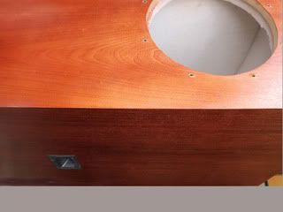

    Lật em nó nằm xuống từ từ, đặt củ loa vào đúng lỗ lớn nhất. Từ từ xoay củ loa sao cho đối xứng nhất. Đến lúc này lấy dấu để khoan bắt đế cấy vào. Các bác lưu ý bước này cần phải cẩn thận, vì có đế 8 cái lỗ cần khoan chính xác nhé. Muốn vậy bác chọn mũi khoan 6 mm là vừa khít cái lỗ, khi khoan thì để tốc độ chậm thôi nhé, khoan nhẹ lấy dấu 8 lỗ cấy xong hãy lấy củ loa ra. Em bất cẩn không che màng loa lại nên bị mạt gỗ bám vào keo màng loa không lấy ra được. Lấy củ loa ra mới lấy cữ cho đầu mũi khoan để khoan chính thức 8 lỗ
    Và đây là ốc lục giác để bắt loa và đế cấy vào thành loa
    Sau đó dùng lục giác 6mm vặn đế cấy vào là xong bước 6

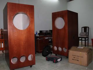

    Vận chuyển em nó về nhà, khiêng lên lầu 1. Cần 4 người để làm tốt việc này

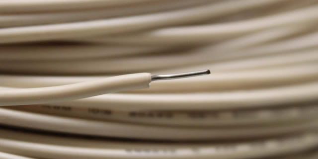

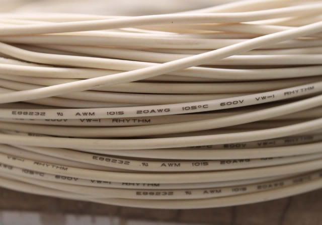

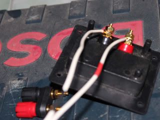

    Lắp cọc loa, dùng dây đồng một lõi mạ bạc bắt vào cọc loa. Dây này em mua cả cuồn luôn. Hết kha khá tiền, bà bán hàng nói loại này ít có, nếu có thường là nhỏ hơn 20AWG. Với dây này đảm bảo Bass ngon lành nhé ! Sau này thử thấy đúng như thế thật !

    về mặt điện học, không nên dùng dây to 1 lõi để làm dây loa. why ? :D

    Về mặt thực tế thì khá nhiều người thích dây loa 1 lõi, Em cũng nằm trong số đó. why ?

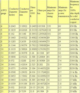

    em thích cách giải thích bằng khoa học. cái bảng này cụ DIY quá quen thuộc phải không ạ ? cụ đừng nói với em là mới thấy lần đầu nhá :lol:

    Nhìn cái bảng thông số của bác em thấy mình chọn đúng rồi á. Hôm đó toàn dây nhỏ thui à. Em chọn dây tiết diện lớn nhất rồi đó.
