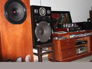

    Xong phần đấu cọc và bắt củ loa, mệt nhoài, nhưng háo hức muốn nghe ngay. Thế nhưng với kinh nghiệm và thú chơi nhiều món em tạm hoãn cái sự sung sướng lại 1 tiếng (có bác nào đã thử cảm giác dẫn bóng đến sát khung thành rồi cố tình đá ra ngoài hoặc dẫn bóng ngoặt lại chưa nhỉ ?!! Hay có bác nào chơi cờ với đối thủ, gài thế hiểm chỉ còn nước chiếu tướng hết cờ, rồi lại đột nhiên chuyển hướng kéo dài trận đấu mà đối phương không biết cứ tưởng thật ?!! Hãy thử hoãn cái sự sung sướng lại để nhận được sự khoái lạc có kiểm soát : một cảm giác rất xúc động khi mình điều khiển được xúc cảm của chính mình ).
    Sau một tiếng bỏ đi làm chuyện mây mưa, em quay lại setup để nghe. Lúc này đã khuya nên rất yên ắng, thật lý tưởng cho việc thẩm âm.
    Nghe và đánh giá chủ quan :
    Em ngồi cách loa 4m , hai loa cách nhau 2m ( khoảng cách này không đúng sách vở nhưng em mệt quá nên không điều chỉnh nữa). Bản thân không cân chỉnh gì mà nhờ một tay DJ với 6 năm kinh nghiệm chỉnh theo yêu cầu của em. Phần em nhắm mắt thưởng thức:
    Cấu hình set up : Em có 3 cấu hình dùng chung 1 cặp loa, có bộ chuyển đổi loa nhờ switch
    - Cấu hình A - Ampli đèn : CD player Pioneer PD T07A – Ampli đèn GX90ii ThiVan
    - Cấu hình B - Pow bán dẫn : CD player Pioneer PD T07A – Pre đèn – Pow Sansui Vintage B2201
    - Cấu hình C - Ampli bán dẫn: CD player Onkyo 501X – Ampli OnKyo A-2001 ( Chưa kịp set up)
    Phần sau em sẽ đánh giá chủ quan theo từng đĩa nghe cụ thể, với từng cấu hình như trên

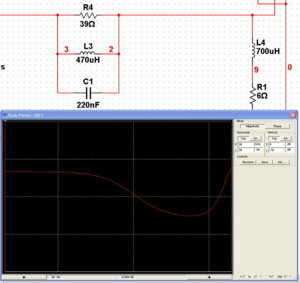

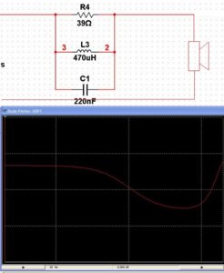

    Em mới mô phỏng cái mạch, đại khái như vầy: Mạch gồm một con trở, một tụ và cuộn cảm mắc // rồi nối tiếp vào loa, mục đích là giảm độ nhạy của loa ở tần số từ 1.5kHz - ~ 13kHz, khoảng tần số từ 14kHz trở lên thì tăng độ nhạy lên chút xíu để cân bằng đặc tính tần số của Loa.
    - Giá trị điện trở đang dùng là 39 Ohms, có thể dùng biến trở để tinh chỉnh trong khoảng từ 10 - 50 Ohms
    - Cuộn cảm Em chọn ~ 0.47mH, các Bác có thể thể chọn 0.1mH - 1mH . . . cho phù hợp
    - Tụ 0.22uF mục đích là bù vào khoảng tần số cao suy hao của loa toàn dải, tuy nhiên do các củ Nirvana dải cao không tốt lắm nên nếu lắp tụ này vào làm tiếng trép nhiều mà dính thì các Bác nên tháo ra. Nếu muốn trép thiệt ngon thì chỉ có cách thêm súp bơ trép. Còn nếu bass sâu thăm thằm thì thêm Súp bơ bas vô.
    Mạch trên Em tính thử cho Củ 12" Neo của Bác mtbc, các Củ toàn dải khác thì cũng nguyên lý trên, các bác thay đổi trị số cho vừa tai.

    @Thi: em cảm ơn bác thật to... Còn L4 và R1 bác giải thích nốt cho em với, hình như có phần bị che dưới bode plotter?

    Hai cái đó mà mạch điện tương đương của Loa 12", Em mô hình nó để mô phỏng í mà.

    Bác cho cái mạch nó mạch lạc để AE tham khảo chứ như ở trên nó không đầu không đuôi thì AE chả biết xác định nó thế nào :(

    Em thấy R4 có vẻ cao quá còn L3 thì thấp quá, coi chừng độ nhạy giảm thê thảm còn bass thì không còn nữa đâu. :lol:

    Mạch gồm (1 con trở // 1 cuộn cảm // 1 con Tụ), rồi cả Cụm này nối tiếp với cái củ loa Nir 12" Neo: Giá trị các con số Em đưa chỉ là nguyên lý với đồ thị hàm truyền đạt đi kèm, tùy theo gu nghe, phòng nghe, thể loại nhạc, Ampli, thùng loa, hút âm trong thùng . . . thì các Bác có thể thay đổi giá trị cho phù hợp. Nếu các Bác muốn tính toán cho loa khác thì cho thông số để Em tính thử, nếu được thì để nghe, chưa được thì nhận xét để Em điều chỉnh tiếp cho đến khi nào thấy ok.

    Em mô phỏng thấy kết quả như vậy là ổn, thực tế phải làm rồi cân chỉnh! Không biết theo kinh nghiệm của Cụ giá trị bao nhiêu là tốt ạ ? :wink:

    Em có Nir đâu mà em biết :oops: , nhưng em học lóm được ở cả Lowther và Fostex họ đều làm R 10 Ohm, L là 1mH (lõi không khí, dây 2mm, Rdc <= 0.17 Ohm).

    Đúng rồi Cụ ạ, cái Lowther hay Fostex thường bé tí, chỉ khoảng 6-8" nên tiếng bass rất thiếu, phải làm mạch R//L có giá trị L lớn để tăng tỷ lệ phần bass sâu lên nhiều để cân bằng lại. Trong khi đó Nir 12" lại cần cắt bớt khoảng trên 1kHz trở lên nên chỉ cần L nhỏ hơn, nhưng lại thiếu phần siêu trép, do đó phát sinh thêm cái tụ 0.22uF nữa đó.
    Tất nhiên là lam xong rồi nghe thử và tinh chỉnh nhiều mới đạt kết quả mong muốn. Làm loa nghe hay thì mất rất nhiều thời gian và cần kiên nhẫn, không phải chỉ đóng thùng và bỏ loa vào là xong!!!

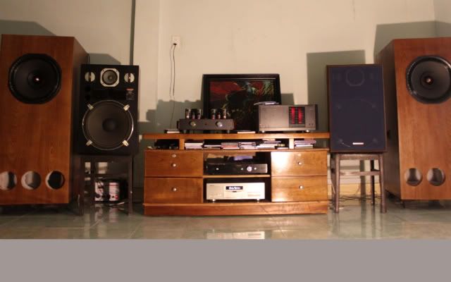

    Hôm qua bác Love có chiếu cố qua tệ xá ngó qua cặp loa và phán 1 câu làm em tỉnh người và khoái chí lạ... Không cần phải có cross mà vẫn tương đương cross cho loa, giữ được độ nhạy và sự tự nhiên của loa, he he. Theo cách này luôn: Tôn cồn chôn.
    Em đã nhét bông vào 4 mặt (2 hông, lưng, trên) và 1/2 loa. Lót bông xong vặn vít vào loa chắc chắn trở lại nghe khá ổn. Giải pháp bông dừng ở đây.
    Tối qua em cũng thử cầm tay vào cái nón phụ, tiếng dịu đi nhiều mà không lẽ cầm hoài không thả ra... :wink:
