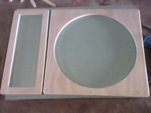

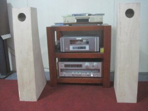

    Em đề nghị bác duca up vài cái hình lên cho hào hứng đi ạ, sao để bà con đoán già đoán non mãi thế? :?

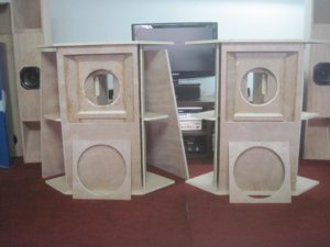

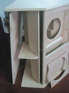

    Báo cáo các Bác thể theo yêu cầu em up lên một số mẫu mà câu em vừa làm đây ah, toàn bộ mới trong trạng thái thô chưa chọn màu sơn hoàn thiện cho các em nó và em cũng đang boăn khoăn không biết cho sơn giả cổ, màu gỗ tự nhiên, ... sơn thường hay sơn mài... quả là khó chọn áo cho các em quá.
    đợt này em cho làm 100% Plywood luôn và đang để tự nhiên.
  3. duca2004
    duca2004 Advanced Member
    11/8/10
    534

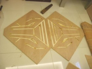

    tất cả các thùng nếu có horn bên trông đều cho phay định hướng và cố định đảm bảo chắc chắn, trường hợp ra ván bị lệch thì phải cắt lại (đặc biệt là GRF) các bác xem và cho em xin ý kiến

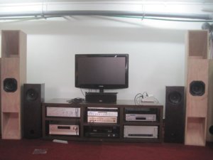

    Bác duca có điều kiện dựng nhiều loại thùng để nghe thử, thật sung sướng quá. Đợt 3 về hội AN tập hợp lần nữa bác nhỉ?

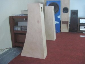

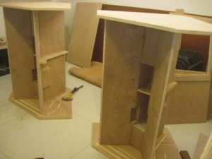

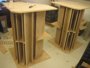

    hôm nay thùng GRF lại thêm một bước gần đến đích nữa rồi ah, em không tham gia làm nhưng được mang ván đến tận nhà ráp từng phần, xữ lý chờ keo khô... rồi lại ráp tiếp em thấy cũng vui nhưng ma sốt ruột quá. Nhiều tầng horn mà gắn và dán keo xong lại phải chớ nên mội ngày chỉ đi được 1 vòng.

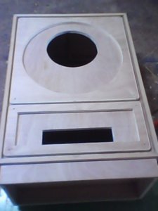

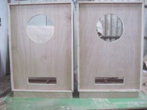

    ah, còn ảnh của cặp thùng Tannoy Arden đang làm của Ai đây nhỉ (dành cho củ 12" đấy ah). Em thấy Cậu ấy làm ở xưởng thì mạn phép post lên luôn. Hay của Bác Soz? Củ đâu mà thùng đã xong ở SG rồi?

    À ha, em Arden Nirvana của em đây à? :D
  12. gnam
    gnam Advanced Member
    16/5/06
    90
    hcm
    Hic hic, :(
    Các bác đang ở ngoài mặt trân mà em vẫn còn ở tuyến sau. Tiến độ của em mới tới giai đoạn này thôi. Khoe với các bác luôn!

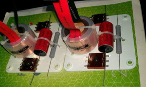

    Cái này nên gọi là "mạch hiệu chỉnh đáp tuyến của Loa" thì sẽ đỡ théc méc :mrgreen:
    Củ toàn dải mà không dùng mấy mạch này thì nghe không ổn đâu Bác ạ.

    Có mấy cách sau hiệu chỉnh:
    1 - Dùng mạch điện thụ động gắn vào loa
    2 - Dùng mạch điện hiệu chỉnh vào Ampli ( ví dụ EQ . . . )
    3 - Sử dụng vật liệu Hút âm trong thùng loa, tiêu tán âm trong phòng nghe
    4 - Sử dụng các thiết bị hỗ trợ cân chỉnh đáp tuyến toàn hệ thống như Dây dẫn, lọc điện, BACL . . .
    Cách số 1 là một trong những phương án căn bản nhất.
    Tùy vào củ loa, thùng loa, phòng nghe và cả Ampli mà ta thiết kế "mạch hiệu chỉnh đáp tuyến của Loa" sao cho cả một hệ thống tổng thể cho âm thanh tốt nhất. Do đó mạch điện trên có thể thay đổi các giá trị linh kiện cho phù hợp với các đk cụ thể. Nó không hẳn là " tăng treble & giảm bass" mà vì loa là thiết bị thụ động nên ta phải cắt gọt những chỗ dư để hệ thống cân bằng lại.
