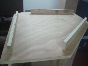

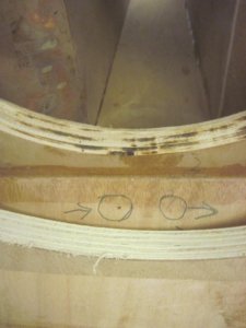

    Chào các Bác em lại mạn phép xen ngang về đề tài của các bác vì em có việc cần hỏi.

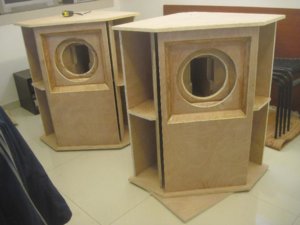

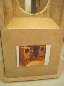

    chuyện là em GRF của em hôm nay thêm được một giai đoạn nữa rồi, tuy nhiên trong thiết kế có thấy một khu vực không gian tách biệt với đường horn. Theo Em hiểu thì bên trong khu vực này chứa bộ Phân tần và có khoét ô vuông ra phía trước dành cho việc hiệu chỉnh phân tần cho Driver (chổ tấm hình 1 đấy ah. em có hỏi cậu thợ mộc thì cậu ấy nói làm đúng thiết kế 100% nguyên bản). Mình chỉ cần khoan 2 lỗ (1 vào 1 ra) phía sau tấm gắn củ loa để đi dây nếu sử dụng phân tần rồi cho tít silicon lại là xong còn củ của mình toàn dải thì có lẽ không cần các cụ nhỉ.
    Theo Cậu ấy thì mặt trước chổ có tấm hình tờ giấy mình muốn khoét nó làm gì cũng được mà không ảnh hưởng đến cấu trúc và đường hơi của loa, cứ để vậy lúc nào cần thì khoét (kể cả sau khi sơn) .
    Bác nào đã và đang dùng GRF cho em cái xác nhận một cái đi ah.

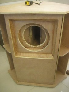

    sau khi ráp tấm gắn củ loa thì nó thế này ah.

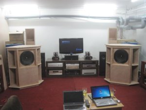

    22h00,cuối cùng thì GRF cũng đã cất tiếng hát trong một thân hình trần trụi. Cả một sân khấu dịch chuyển lại gần rõ ràng, chi tiết và hết sức ngọt ngào. Nghe đã, chân cẳng, e căng, hoàn thiện tính sau...

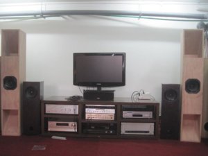

    Audion @: Báo cáo các bác, hôm qua em nghe ở nhà bác duca2004 cặp Audio nirvana 8' CF, lắp vào kiểu thùng có 2 horn trên và dưới, thấy bảo theo thiết kế cho củ của lowther (cao ngỏng đến 2m nhưng lại rất hẹp phần chân đế), em thấy rất bất ngờ về âm thanh của em này khi gắn trong thùng kiểu này, có lẽ nhờ 2 cái horn trên và dưới. Em trộm nghĩ nếu mà thiết kế thùng kiểu này cho 15 alnico đc thì trên cả tuyệt vời. :D
    (cặp 2 horn driver 8 inch nhé. tặng bác 3 từ : kinh tế, phù hợp, xuất sắc/giá thành)
